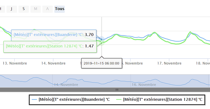

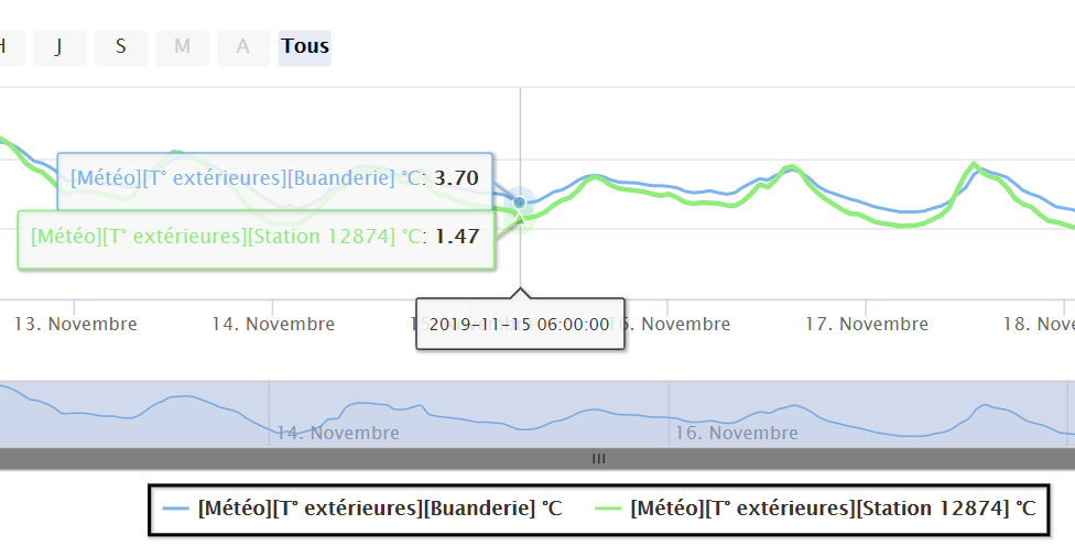

Il est fort probable du coup que de la chaleur soit transférée au capteur par radiation ou contact. En été ce sera sûrement l’inverse. Si les stations météo ont des systèmes d’ailettes pour laisser circuler l’air ce n’est pas pour rien. Je mets ci-dessous un exemple en un capteur que j’ai qui est sur le mur dans le renfoncement d’une fenêtre (c’est une DS18B20 mais le principe reste le même) en bleu et une station météo d’un voisin en vert. Je crois que c’est assez parlant.
Il faut quand même comparer le capteur à un autre, mais il est probable que ce soit une des raisons.
