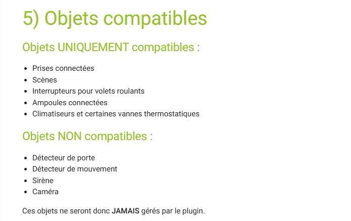

a) Le plugin n’a pas été mis à jour depuis 2022.
b) Avez vous regardé la doc du plugin et les équipements compatible avec ce dernier.
Donc en conséquence et comme le signale @Fabrice je pense aussi que ce plugin n’est pas fait pour fonctionné avec une passerelle et capteur de température zigbee mais par contre je vous invite à regardé la doc du plugin wifilight2 qui offre plus de possibilité que le plugin que vous utilisez actuellement
désolé de répondre si tard, merci pour ces informations, cela fonctionne parfaitement avec wifilightV2 (bien suivre le tuto pour les device smartlife/tuya et tout passe bien)
