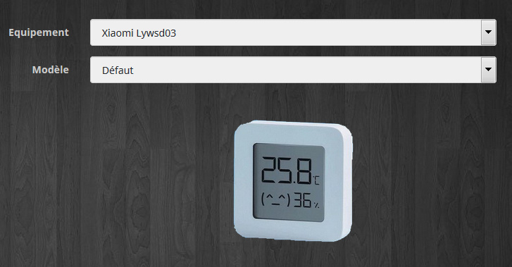

Tu peux préciser ton environnement?
Version de jeedom, version du plugin blea.
Et une capture de ta conf, car c’est vraiment étrange que chez toi ça marche et pas les autres.
J’ai pas encore reçu les miens pour tester.
Jeedom 3.3.39, BLEA 2019-08-31
j’ai fait aucune config particulière, j’avais juste décocher une case pour le refresh par erreur quand j’ai passé le délai à 600… mais sinon réglages par défaut
