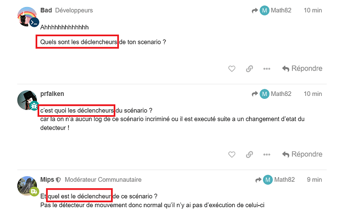

Et quel est le déclencheur de ce scénario ?
Pas le détecteur de mouvement donc normal qu’il n’y ai pas d’exécution de celui-ci

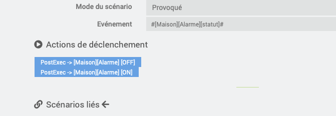

le déclencheur :
Aucun rapport avec jMqtt.
Le souci c’est le scénario et ses déclencheurs !
Donc montres les déclencheurs et le scénario complet et pas juste des bribes
Donc un scénario déclenché par un changement de statut d’alarme uniquement.
C’est ce que tu montres.
Donc a quel moment le détecteur de mouvement va déclencher ce scénario ? Jamais
le détecteur ne déclenche pas le scénario il fait juste parti de la condition
Donc tu n’as pas compris comment cela fonctionne !
Si le detecteur ne declenche pas le scénario, il est inutile de le tester dans ce scénario puisque ce scénario ne sera executé que quand l’alarme change de statut.
Donc le test du detecteur sera toujours faux !
