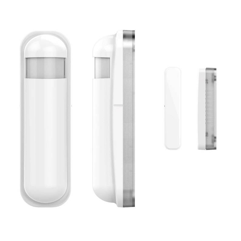

je viens pour voir si quelqu’un aurait des infos sur une possible association du capteur PST03-A avec Conbee 2 ?
j’ai essayé d’y jeter un œil dans un premier temps mais je n’arrive a rien de mon coté
merci de vos retours

Ça fonctionne avec enki tu es sur que c’est du zigbee?
on dirait bien oui
(pour info j’ai testé avec enocean, il voit rien non plus)
et petit détail important, la fréquence ressemble bien a du zigbee
Oui pour moi c’est bien du zigbee, mais pas vu de traces sur deconz au sujet de cet appareil.
Juste pour info, j’ai le PST02-1A en Zwave et il fonctionne bien sous Jeedom:
Il semblerait effectivement que les versions PST03 sont en Zigbee mais pas d’infos, désolé.
Mais si la version en Zigbee coûte 2 fois moins cher que la Zwave ça devient intéressant ![]()
A+
oui je l’avais acheté 40 balles a leroy merlin et c’est une très bonne finition.
c’est juste un peu bête que je n’arrive pas a la relier
il y a surement une combine que je n’ai pas
Si ce n’est pas supporté par la conbee, ça ne marchera pas, il faut rajouter les appareils dans une liste blanche pour les autoriser.
