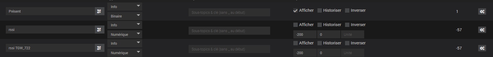

Pour la lampe c’est bien en Bluetooth et mon antenne et configuré via TWG et un dongle Sena UD100 et voici ce qui remonte :
Si je passe par OMG est-ce que cela pourrais changer ?
Car ma lampe xiaomi n’est pas dans leur liste non plus et encore moins ma balance Mi Scale.
donc faudrait d’abord voir avec eux si c’est possible, lorsque ce sera géré par omg/theengs, ca fonctionnera dans mqtt discovery.
car même « s’il remonte », aucune action ne sera possible et aucune info supplémentaire ne sera disponible, avec ou sans discovery, seule sa présence est détectée;
donc aucun intérêt de pouvoir rajouter des commandes manuellement puisqu’il n’en existe pas.
