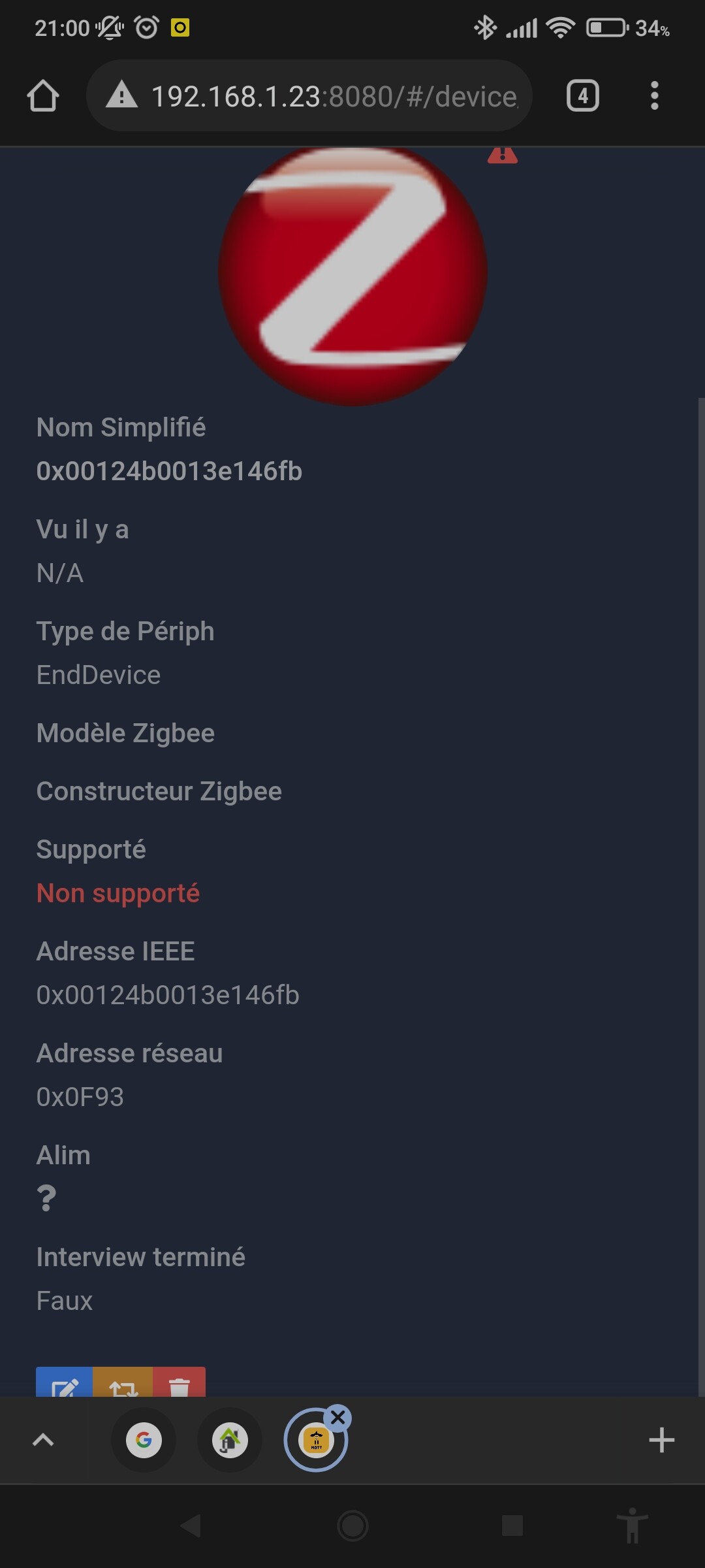

ldfefr
Novembre 10, 2021, 8:02
3
En faite moi il me met non supporté

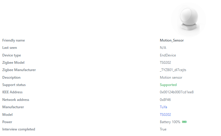

Re,
Donc oui ce modèle fonctionne j’en ai moi même un dans zigbee2mqtt
L’image du produit n’est pas la bonne mais le produit est OK
ldfefr
Novembre 11, 2021, 10:39
13
Non pas le même
Chez moi non reconnu

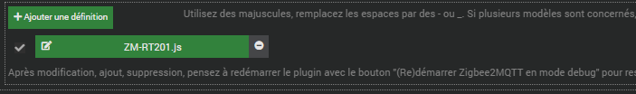

Dans zigbeelinker tu peux ajouter une définition en .js
Voilà le contenu du miens si cela peu aider

ldfefr
Novembre 11, 2021, 11:18
15
J ai copier coller dans ajouter une définitions
Et tjr pas reconnu

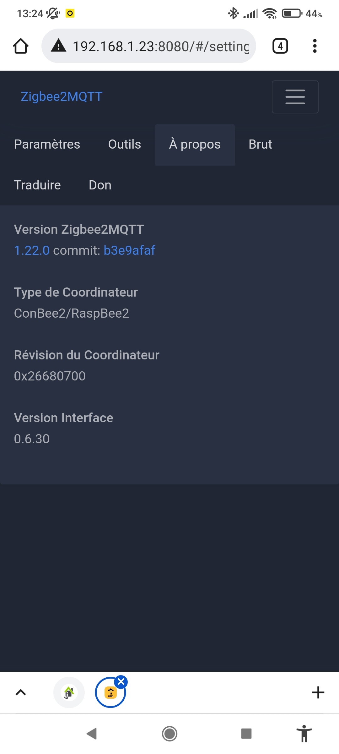

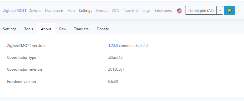

Quelle version de zigbee2mqtt as tu?
As tu redémarré z2m après l’ajout du fichier définition et tenté une réincluions?
ldfefr
Novembre 11, 2021, 12:01
17
Version
2021-11-07
