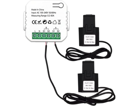

Je viens d’acheter un petit compteur d’énergie avec deux capteurs :

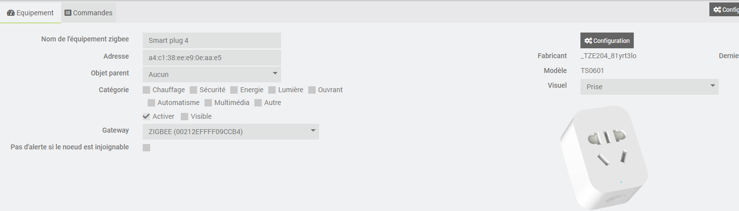

J’ai tenté l’inclusion via Phoscon qui reconnait l’appareil comme une smart plug mais avec les bonnes informations fabricant et modèle :
Je n’ai donc pas la remontée des ampérages, puissances, tension et fréquence sous Jeedom.

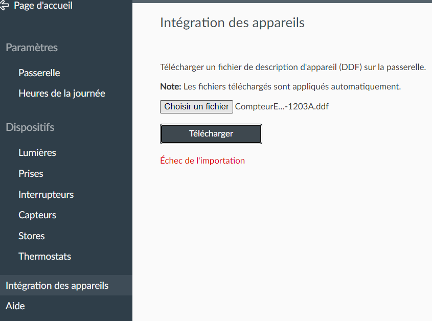

Je suis tombé là dessus (https://github.com/dresden-elektronik/deconz-rest-plugin/issues/7324) et j’ai tenté de créer un fichier .DDF en copiant le contenu dedans, mais Phoscon me refuse le fichier :

Auriez-vous une idée ou savez-vous comment intégrer ce DDF à Phoscon depuis Deconz ?
Merci pour vos retours :slight_smile:
Hello, si je me souvient bien, ce n’est pas les fichiers DDF que tu dois charger ici, mais des fichiers dbf.
Le plus simple est d’utiliser un éditeur de texte et de rajouter le DDF dans le répertoire « devices ».
Dans le devices du côté deconz sous jeedom ?
Le répertoire « devices » de deconz, pas celui de jeedom justement, y a un tuto sur le forum avec filezilla je crois.
All DDF provided directly with deCONZ typically reside in /usr/share/deCONZ/devices/ on a Linux system and are loaded first. However, files residing in the home directory of the user running deCONZ (e.g. /home/<DECONZUSER>/.local/share/dresden-elektronik/deCONZ/devices) will override the pre-packaged files to allow users to amend and keep their own files if desired.
