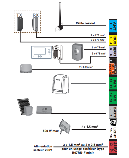

D’après le schéma que vous montrez, il n’est pas possible de le raccorder sur le bornier. Il faut donc passer par un module qui sera gérer les états du détecteur d’ouverture.
:sob:… mince dommage pour moi.

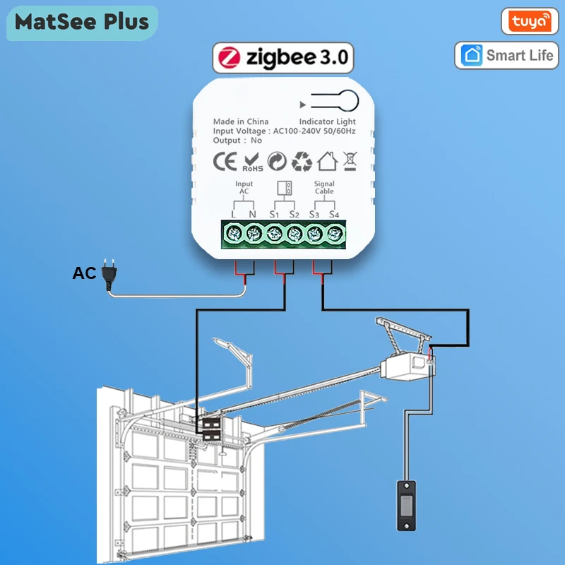

salut moi j ai ce type de module en zigbee
commande ouverture et retour d’info

Peux tu m’indiquer comment le brancher sur le moteur?
Merci :slight_smile:
il te faut l’alimenter en 220 v en AC
le s3-s4 sur ton start
le s1 et s2 avec ton contact d’ouverture
Sur les bornes 16 et 17 du moteur pour l’alimentation?
Borne 5 OU 6 pour le S3-S4,
C’est bien cela?
Désolé je suis une buse en électricité (c’est pour ca que je voulais des capteurs sans fils…:));
oui c’est bien cela

On est d’accord que le « signal cable » (s3 et S4 du module) se branche sur la borne « Start » et indifféremment sur le bornier 5 ou le bornier 6 ?
Dans tous les cas pas sur les 2 en même temps ?
J’ai pas encore acheté le module du coup je 'e sais pas s’il y a 1 ou 2 câble pour le « signal cable »… Dt quand je regarde le schéma du bornier sur le site de Somfy j’ai l’impression que les accessoires (comme un contact d’ouverture) se branche sur les 2 en même temps…
