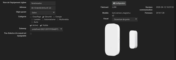

L’installation de Conbee s’est bien passé. Maintenant, les infos des capteurs ne remontent pas jusqu’à jeedom. Je veux juste, dans un 1er temps, voir dans mon dashboard fenêtre ouverte ou fermée.
Quelle est la liste des commandes de ton équipement ?
Une petite copie écran ici

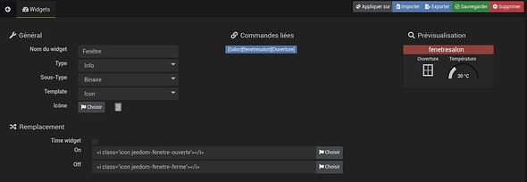

Si aucune commande créé automatiquement, il faut en créer une manuellement dans ton équipement. Une commande de type Info Numérique et de logic ID 01-0006.state::open
Je ne comprends pas ton problème.
Sur ce que tu montres dans ton premier message, tu as que tu veux, la fenetre est fermée.
Que se passe-t-il quand tu l’ouvres? Le logo reste inchangé ?
Il faut corriger ta commande « Ouverture » dans ton équipement comme je te l’ai indiqué dans mon message plus haut. @mich0111 on peut penser que les remontées deCONZ se passent bien puisque son équipement a été mis à jour assez récemment. Donc la clef API doit être OK.
C’est un test que j’ai fait, de cocher sur inverser pour voir si le logo change. Et c’est le cas, mais il ne veut pas le faire automatiquement quand la fenêtre est fermée ou ouverte physiquement.
A voir, est-ce que ça a jamais été mis à jour. @Louls
Peux-tu nous donner la totalité du logical-id de l’info ouverture? Est-ce qu’il en manque un bout sur l’écran?

Pourtant quand tu regardes sa dernière copie d’écran, il me semble que le logical-id est bon.
Sur celle d’avant, on n’en voyait qu’une partie, mais je peux me tromper.

Voici le logical id: 01-0006.state::open
C’est bien ce que tu disais non @Yves19?
Et pour ce qui est du sous-type, j’ai essayé en numérique mais après dans mon widget je ne peux pas sélectionner de logo, il me demande largeur desktop et largeur mobile. Et le prévisualisation n’est pas bon non plus.
