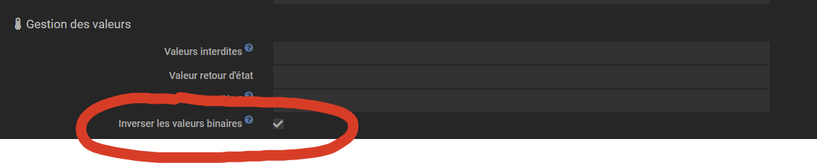

Je suis aussi avec JeeZigbee, ayant migré de Deconz également depuis l’été dernier. Et je confirme que sous Deconz aussi, les capteurs d’ouverture Aqara renvoient 1 lorsque lorsqu’ils sont au contact (fermé) et sinon 0 (ouvert).
Notez que ce n’est pas la case ‹ inverser › qu’il faut cocher pour inverser la valeur (ça ne joue que sur l’apparence du widget), mais bien la case ‹ inverser les valeurs binaires › dans la configuration du capteur (ou du virtuel), ce qui permet d’utiliser cette valeur en tant que tel dans les scénarios pour des tests (où on peut bien considérer que 0 = porte fermée, 1 = porte ouverte).
