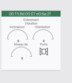

Merci pour ta reponse rapide,
Oui il est inclu (via un appui long sur le bouton)
Capture d’écran 2022-07-07 144454
après ca je n’ai rien qui ne varie, quelle que soit ce que je fais
Ne supprimez rien et repassez le en inclusion sur le plugin zigbee et appairage du module.
Merci, ça a marché!
