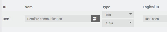

L’inclusion de ce capteur sous le plugin JeeZigbee s’est, en apparence, faite facilement… oui, mais je n’ai qu’une seule « commande » (date/heure de la Dernière communication) !!!
Capteur-de-Sol-Solaire_NAS-STH02B2NAS_2025-07-09-1500_Seule-Cde.pdf

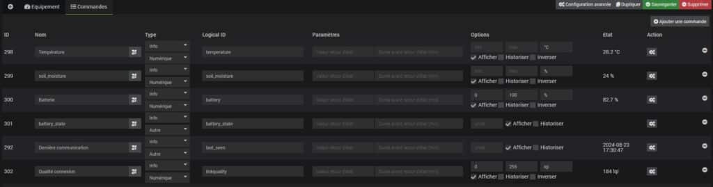

Alors que la présentation, dans le Blog de Domadoo, du 12/09/2024, présentait le lot de « commandes » attendues !!
Certes, cette présentation concernait la version antérieure, NAS-STH01B… mais quand même.

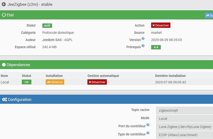

Probablement car votre luna est « bloquée » en zigbee2mqtt 1.42 et que le capteur nécessite une version plus récente; 2x?

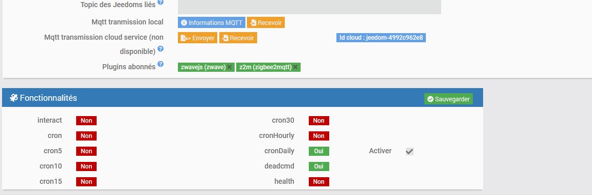

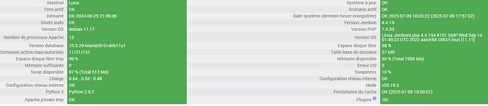

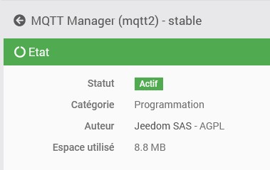

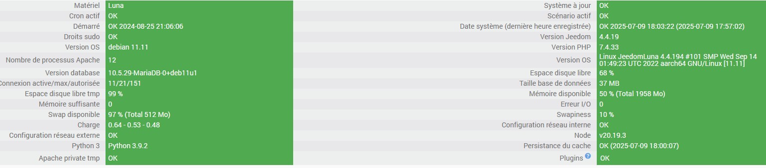

Je vous livre des copie d’écran partielle

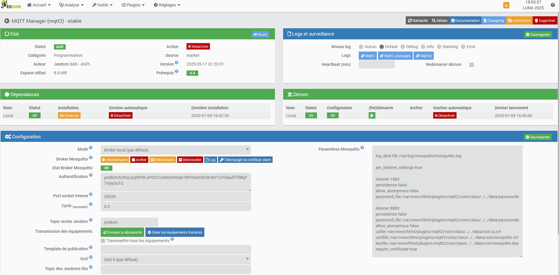

MQTT-Manager-2_2025-07-09
Est-ce que ça répond à votre interrogation ?
non, puisqu’elles sont partielles
mais lisez la page de config, vous allez trouver l’info :wink:
Est-ce que la « Santé » vous aide ?
Sinon, voici la page MQTT Manager :

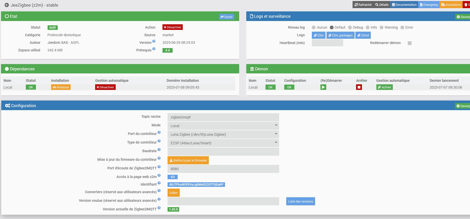

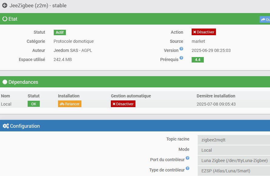

Enfin… la page JeeZigbee où la version est bien 1.42.00
Voici la réponse de Domadoo (22/07/2025) :
Cette sonde, du moins la version actuelle que nous avons en stock, est supportée depuis peu par Zigbee2MQTT (version 2.5 exactement).
Hors, la Jeedom Luna est pour l’instant bloquée en version 1.42 car la version 2.0 de Zigbee2MQTT nécessite une puce Zigbee en version 7.4.x minimum. Cette mise à jour de puce est prévue très prochainement, via une mise à jour du plugin JeeZigbee.
Nous pouvons vous conseiller de patienter.
