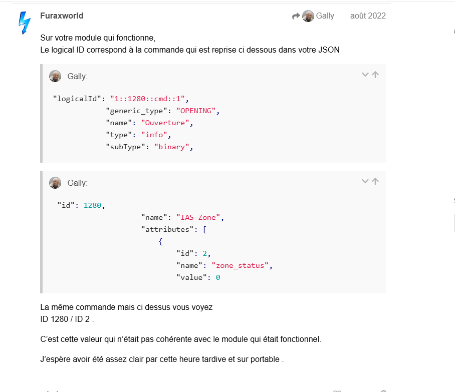

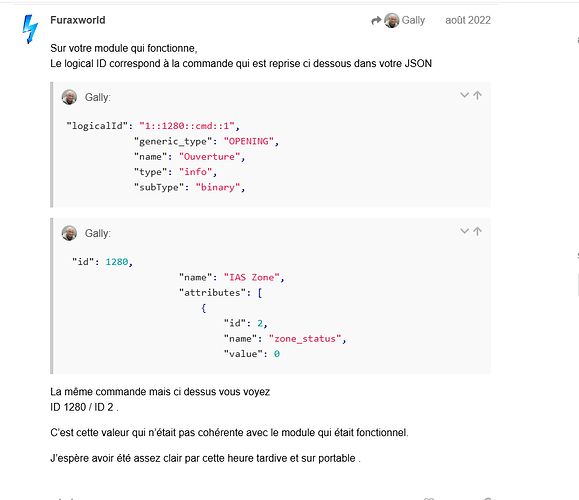

Dans un échange précédent, j’avais eu cette information :
Commande qui fonctionne sur les modules opérationnelle
1::1280::cmd::1
Sur le module qui ne fonctonne pas, remplacez ceci
1::1280::2
Par ceci
1::1280::cmd::1
Cela avait bien fonctionné . Mais avec le nouveau plugin je n’arrive pas à trouver cette ligne de code.
Il fallait cliquer sur le module et changer le Logical ID sauf que je ne trouve plus Logical ID sur le nouveau plugin.
Si quelqun à une idée je suis preneur

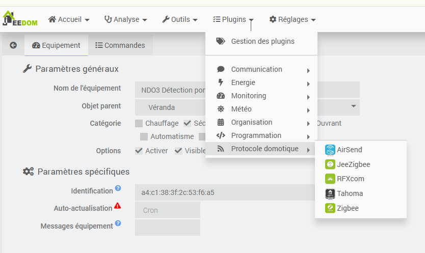

Pour le plugin zeegbee quand je suis passé à Debian 11 il a été nécessaire de passer à jeezigbee.
Confirmation par capture d’écran.
Pour ce qui est de la commande évoquée, voici la réponse qui m’a été faite lors du premier problème avec le plugin zigbee. Problème que j’ai résolu à l’aide ce cette recommandation.
Cette solution, je ne l’ai pas imaginée, elle m’a été proposée et elle a fonctionné avec le plugin zigbee . Mais je ne sais pas l’appliquer avec le plugin jeezigbee.

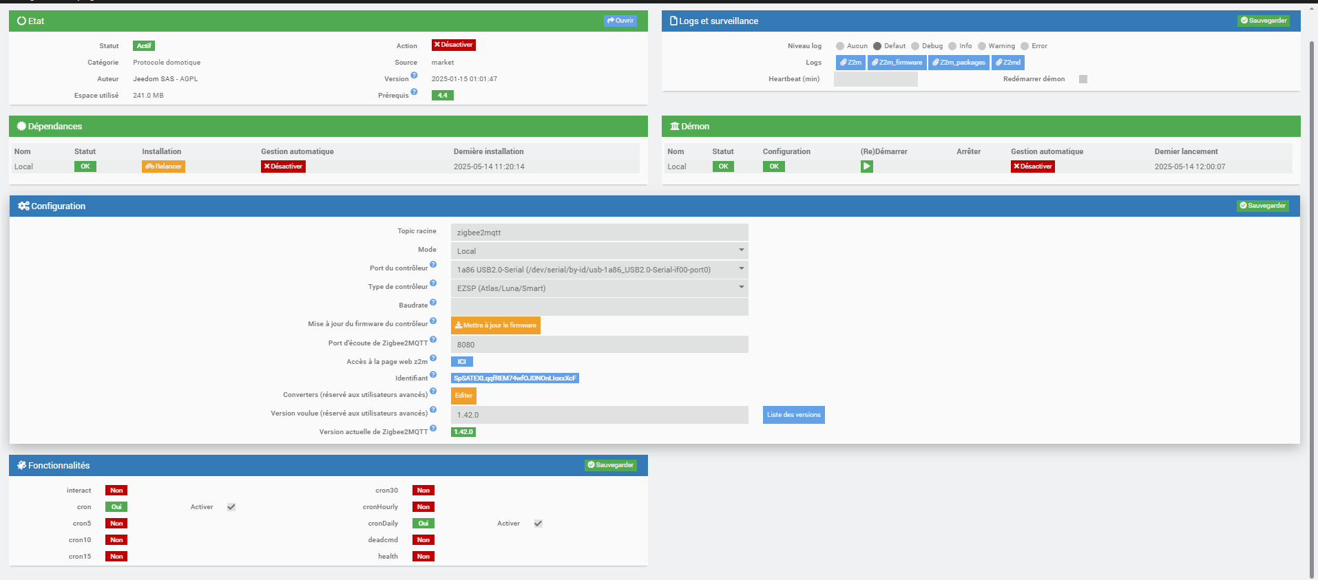

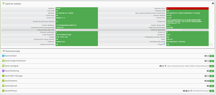

Ci-dessous les images écran demandées.

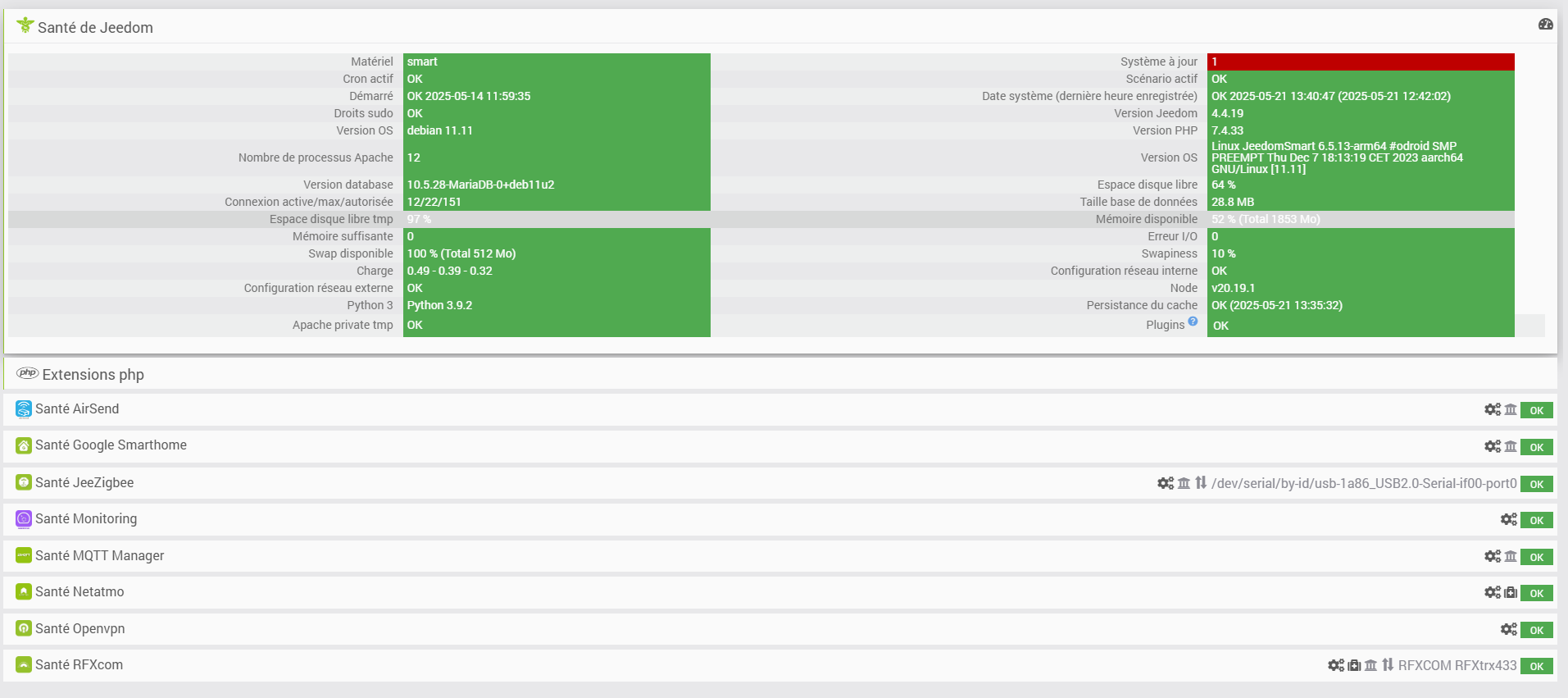

La santé Jedom
Page confifig plugin

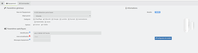

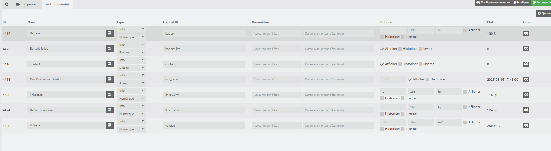

Voici toutefois des infromations sur le détecteur.
Le problème est que lorsque je fait une ouverture de porte ou une fermeture de porte, la valeur d’état reste inchangée à 0

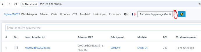

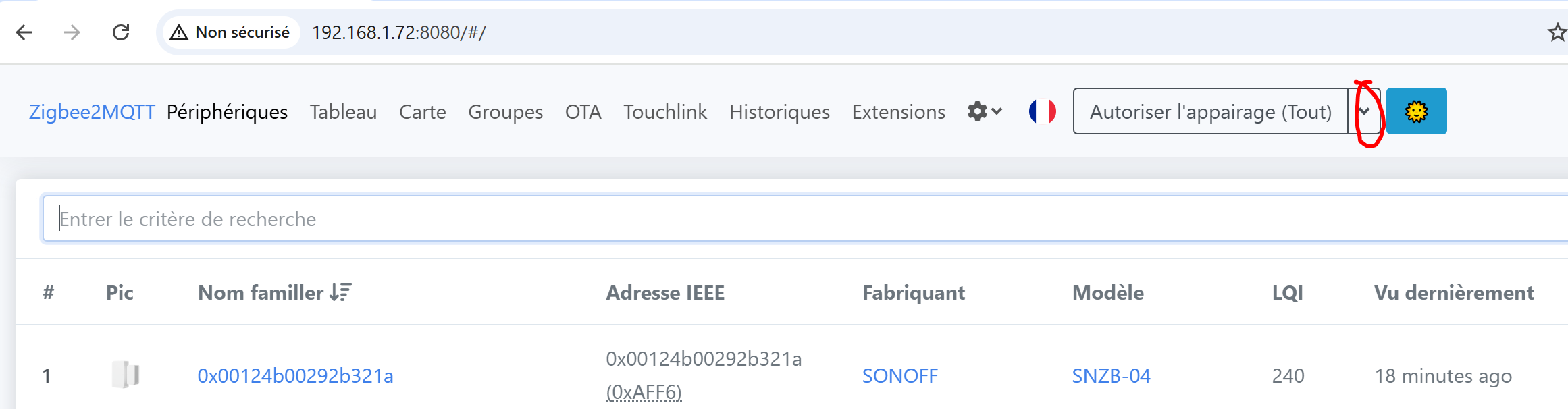

Pouvez-vous aller sur la page web Zigbee2MQTT en cliquant sur « ICI » dans la configuration du plugin Jeezigbee (copier-coller l’identifiant sous « ICI »)
Vous pourrez alors vérifier si votre module fonctionne en cliquant sur le module et ensuite dans l’onglet « Exposes »
Vous pourrez aussi réappairer votre module en choisissant un routeur le plus proche possible si besoin pour régler le problème.
