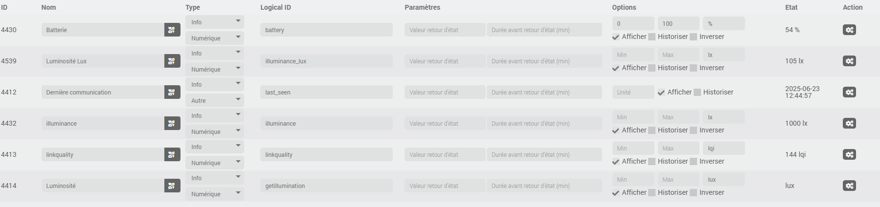

Bonjour J’ai acheté un capteur de luminosité MOES ZSS-QT-LS-C il marche très bien par contre il sature à 1000 Lux et il y a deux valeur je ne comprend par pourquoi, quelqu’un a t-il un retour d’expérience sur ce produit ?

Configuration de la commande en capture d’écran?

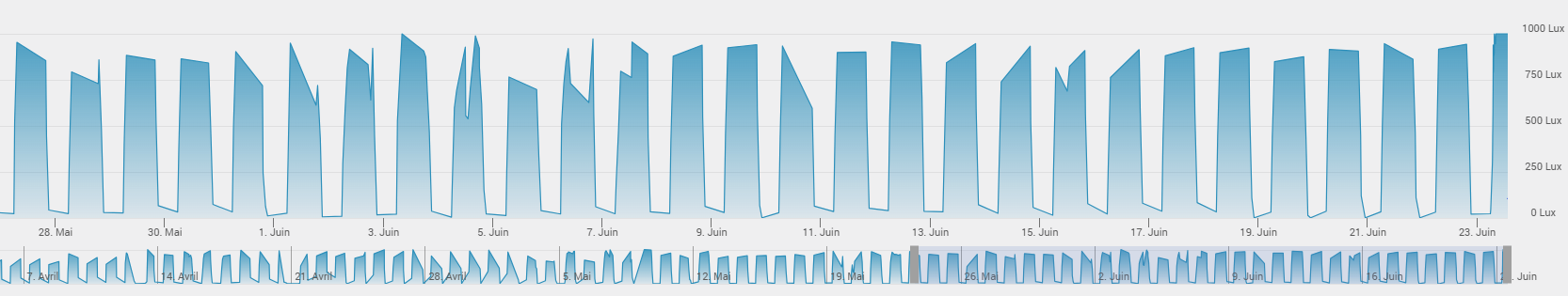

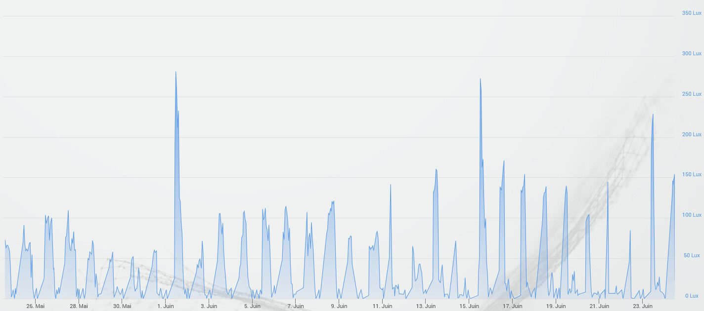

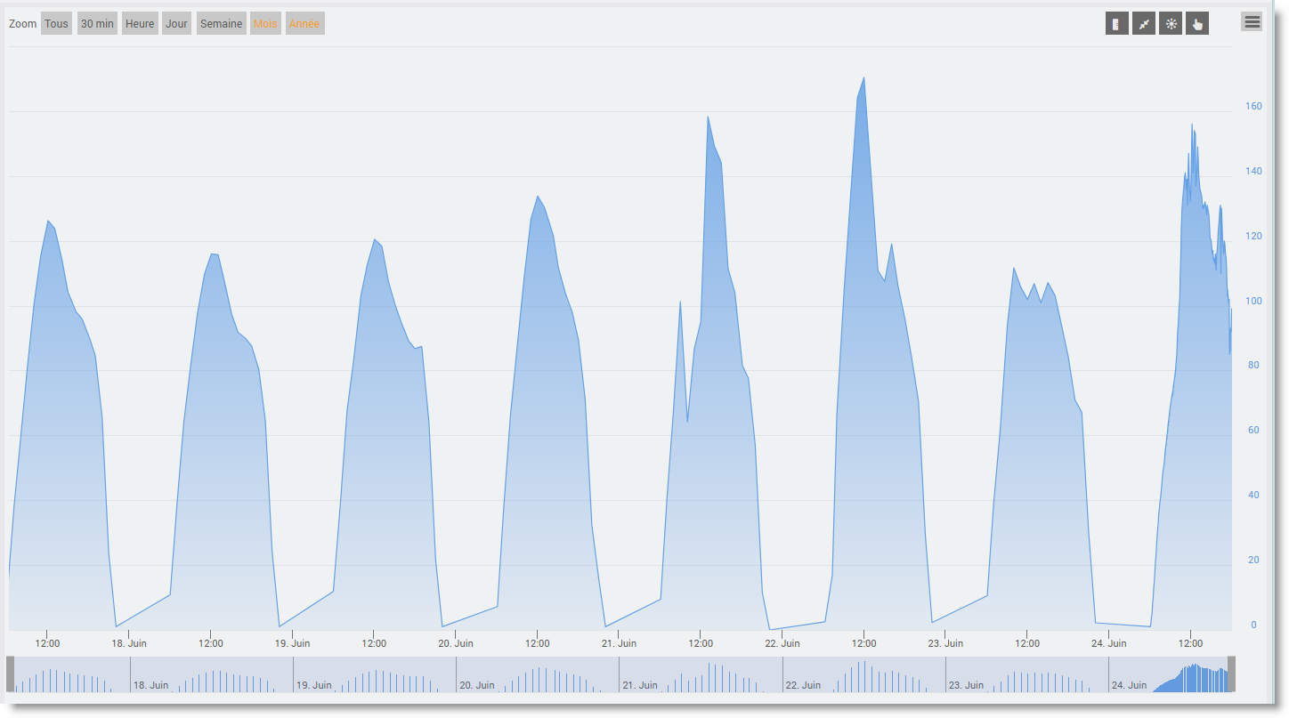

Chez moi ce capteur ne mesure que rarement une luminosité supérieure à 200 lux donc si jamais tu les dépasses c’est par exemple signe d’une forte luminosité. Fais un jugé en te basant sur l’historique pour déterminer quelle valeur est signe d’une grande luminosité plutot que de te baser sur une abaque qui refletera pas forcément ton cas.
