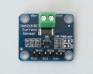

si tu es chaud pour le DIY, tu peux faire ça avec un esp8266 (avec le firmware espeasy) et le composant INA219.
Pas de programmation à faire avec espeasy (juste un peu de configuration via des menus déroulants) et 4 brasures
https://www.letscontrolit.com/wiki/index.php/INA219

L’INA219 ne prend pas plus que 3,2A dans les dents.
Il faudrait plutôt 300A pour mon utilisation :sweat_smile:
Alors si j’essaie, c’est sûr que c’est moi qui vais le prendre dans mes chicos
