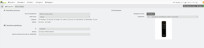

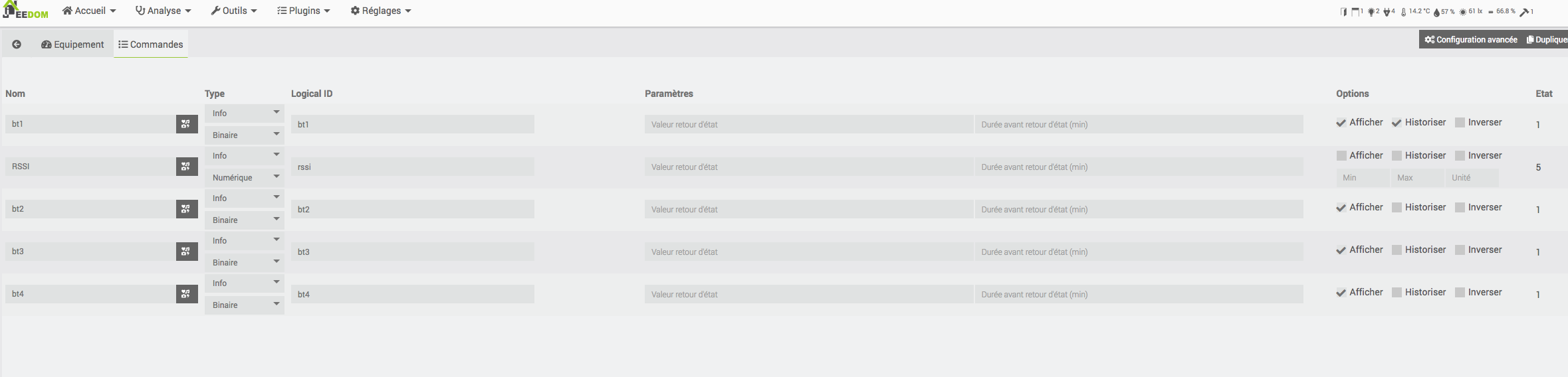

Bonjour @bastero42 ,
J’ai réussi à intégrer dans jeedom une télécommande DIO :
Cordialement
Stéphane
Merci pour ton post, et je viens de réussir aussi en mettant à jour le firmware du RFXCOM avec une version pro.
Du coup j’ai pu visualiser dans les logs du RFXCOM la trame, et en inclusion l’équipement s’est créé.
