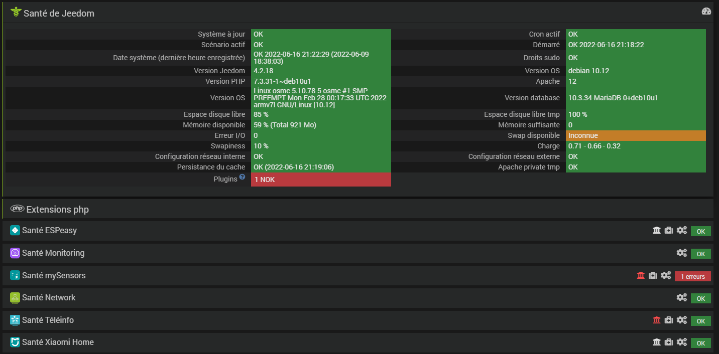

Cela fait un bout de temps que je tourne en V3 et que je n’ai plus les update, avec un peu de temps devant moi je me decide a passer en V4 et voila les soucis arrivent …
mon plugin mysensors ne demarre plus j’ai l’erreur suivante:

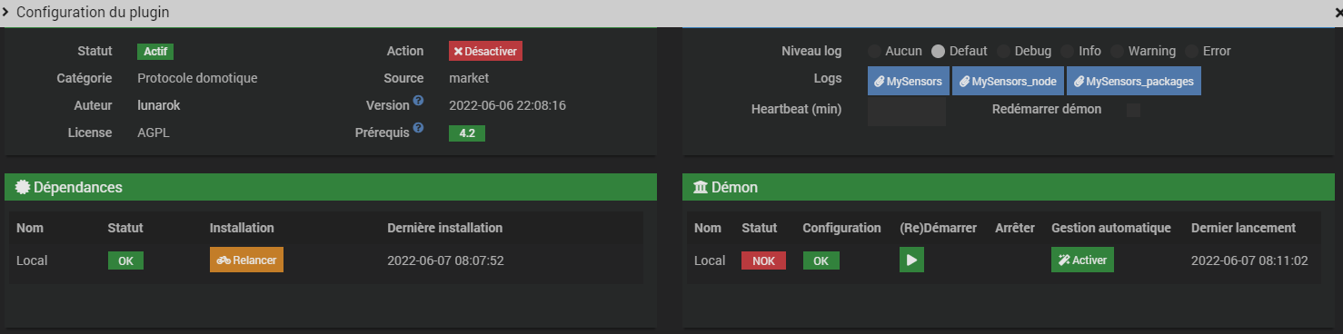

les dépendances ont été installé et le module serial a bien été installé dans le package

Pour l’instant pas trop d’idées ou chercher
