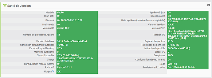

Voici un screen de ma page santé:

Avez-vous mis à jour votre système récemment ?
Oui, il y a environ 1 mois et demi 2 mois, je suis passé sous architecture Docker et en début de semaine j’ai installé la version 4.4.17 de Jeedom. Jusqu’à encore hier soir 21h, cela fonctionnait mais aucune mise à jour effectuée entre hier et aujourd’hui.
Dans le doute, j’ai rebooté Jeedom, supprimé le container Jeedom et son image pour repartir propre, mais rien n’y fait.
