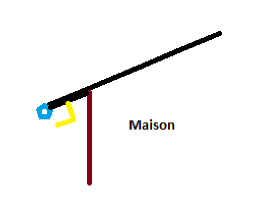

J’en viens à mon problème : les caméras seraient installées à l’extérieur sous mon avant-toit en PVC, sauf que celui-ci est incliné ; si j’installe tout types cameras, elles auront une inclinaison qui ne peut pas être compensé par les supports des caméras.
Me comprenez vous ? :slight_smile:
J’aimerai compenser donc cette inclinaison mais comment ? ! ?

Vous avez un schéma ou une photo pour comprendre ?
Merci pour ta réponse @tomtom, justement, je vais illustrer car ma problématique (farfelue) n’est pas explicité.
Voici une brève image :
Merci :slight_smile:
Tu peux mettre une entretoise ou une patte de fixation pour compenser l’inclinaison et la hauteur de gouttière.
en bois traité ou en alu…

Concernant l’installation (@Fabb), je vais voir le niveau de finesse des réglages des supports, et si cela ne convient pas, oui j’envisagerai un système D avec une patte ou une calle.
Je pensais découper un boite de dérivation (:slight_smile: ) avec l’inclinaison nécessaire.
Pour ma part j’ai fixé mes caméras sur un boite de dérivation ronde. La caméra vissé dans le couvercle et comme ça dans la boite le surplus de câble (je fais du poe donc pas trop de surplus).
C’est propre et la caméra est quelques centimètres plus bas que le point de fixation.
Plus d’un an que c’est comme ça et ça ne bouge pas même en plein vent.
@cmathias Salut, c’est exactement ce que je compte faire, une boite de dérivation ronde, tu as pris quel diamètre ?
