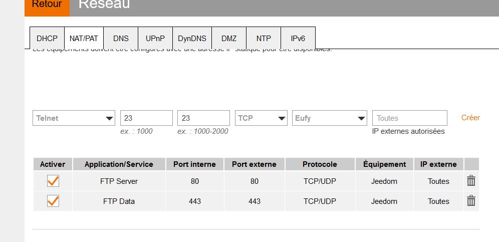

je n est pas d ip dixe et je passe par ovh pour le routage , je dois modifier aussi ovh ?
j ai rien compris mdr
C’est comme pour http tu dois mettre une regle sur ta box:
ta_box:554 → ip_camera:554
Pas besoin de modifier ton entree DNS par contre ta camera doit avoir une IP fixe sur ton LAN (ip_camera plus haut de type 192.168.x.x)

oui j ai compris le principe mais comment le faire ca…
pour jeedom oui l ip est fixe
Oups c’est pas bon c’est pas vers Jeedom mais vers ta camera ou ta homebase que tu dois mettre la regle (selon ton modèle)…et qui doit etre en IP fixe
Je peux pas t’aider je suis pas chez Orange regardes la doc de ta box
rtsp / 554 / 554 / tcp-udp / ta_camera / *
et mettre ta camera en ip fixe ex via dhcp avec son adresse MAC
fait mais ne fonctionne pas
