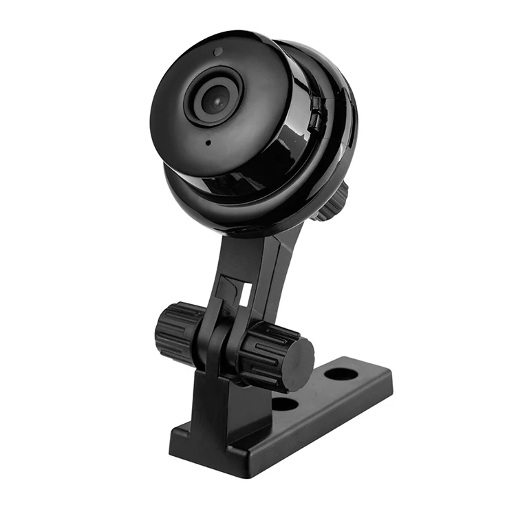

J’ai acheté une minicaméra Yoosee pour surveiller un vide sanitaire. Elle fonctionne avec l’appli Yoosee, bien que galère à installer. J’ai activé la connexion dite NVR et « allumé » le mode RTSP comme proposé.
J’ai installé sur mon Pc leur logiciel CMS et j’ai fini par voir ma vidéo!
Pour autant je n’arrive pas à la connecter sur Jeedom pour la regrouper avec mes autres caméras qui elles fonctionnent.
Si quelqu’un l’a déjà fait, je crois que un modérateur en a une mais le sujet est fermé.
Merci d’avance
