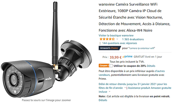

J’ai fait l’acquisition d’une cam Wansview sur Amazon (prix intéressant autour de 30€ et j’en voulais une noire pour une question esthétique !):
