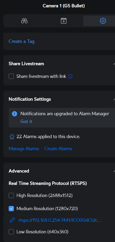

J’ai récemment ajouté une caméra G5 Bullet avec ma Dream Machine Unifi
Elle fonctionne très bien sous l’interface Unifi

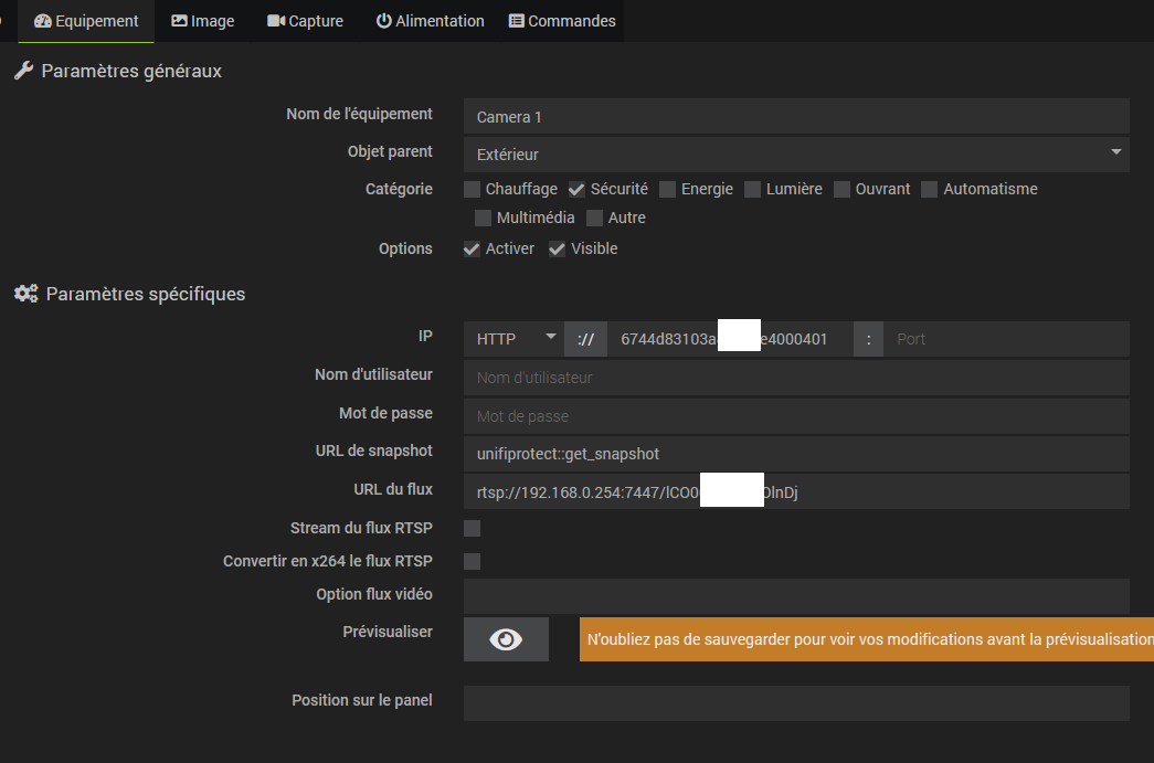

mais sous jeedom sous caméra avec un flux moyen en rtstp l’image n’est pas stable,
elle s’affiche quelques secondes, puis le logo « no camera » apparait, cela revient aléatoirement.
Voici ci-dessous ma config, avez vous une idée du pourquoi ? :slight_smile:
J’ai volontairement changer le rtsps en rtsp, mais ça n’a pas vraiment améliorer les choses.
Merci à vous.
En fait il faut vider le champs de l’url snapshot, sinon il ne prends pas le flus RTSP
Voilà, bon c’est pas d’une fréquence de rafraichissement de ouf mais ça fonctionne
