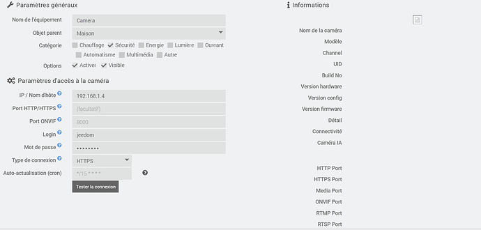

Sur un RPI3B avec Jeedom V : 4.3.21 j’ai installé le plugin Reolink
J’ai une camera Reolink RLC 510 WA.
Elle n’existe pas dans la liste de base des cameras Reolink dans Jeedom, j’ai sélectionné la camera RLC 410 W à la place.
Dans le plugin Reolink lorsque je click sur « Tester la connexion » j’ai le message « connexion à la camera réussi »
Pourtant je n’ai pas d’image.
Dans le centre de messages j’ai la description suivante :
Notification de détection de mouvement indisponible sur la caméra : 192.168.1.105 ( Détails : Unable to subscribe ONVIF event)
Quelqu’un pourrait-il m’aider à configurer cette camera?

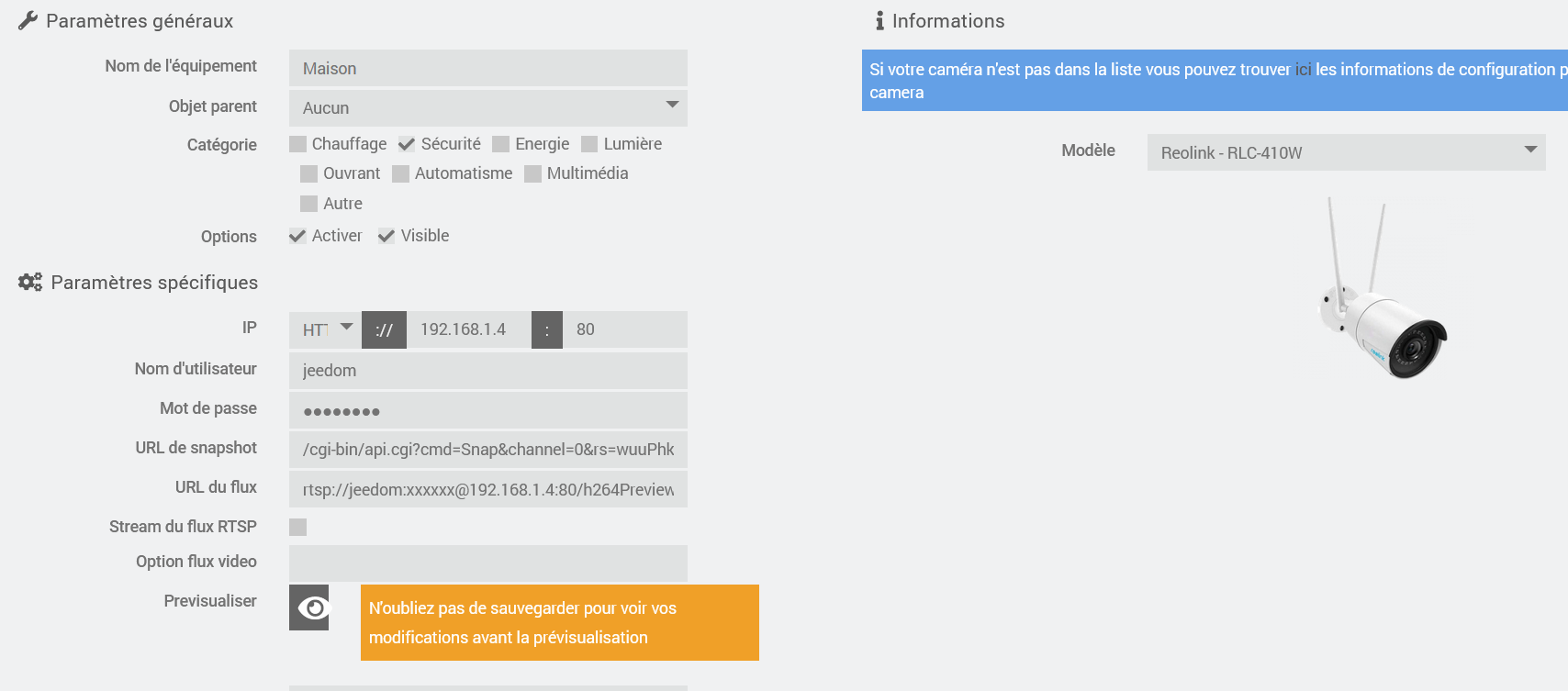

J’ai chez moi aussi un camera RLC 510 WA et Jeedom 4.3.21 sur RPI3B derrière une box Free donc sur le même réseau.
Mais j’ai les mêmes symptôme.
Plugin Reolink configuration du plugin OK
Tester la connexion → connexion réussi.
Plugin Camera pas de vidéo.
Plugin camera santé OK
Plugin camera configuration du plugin OK
URL Snap shot : /cgi-bin/api.cgi?cmd=Snap&channel=0&rs=wuuPhkmUCeI9WG7C&user=#username#&password=#password#
URL du Flux : rtsp://jeedom:motdepasse@192.168.1.4:80/h264Preview_01_main
Pour le port RTSP c’est le 554 tu peux donc déjà changer cette partie.
Pour le compte, je vois que tu as mis jeedom … on est d’accord que c’est le compte qui te permet d’accéder à ta caméra quand tu ouvres son interface web via l’IP 192.168.1.4 ?
Dernière chose, sur plusieurs Reolink il faut aller activer le flux RTSP qui n’est pas actif par défaut.
Super, ça marche.
Effectivement je ne trouvais pas le paramétrage du flux RTSP sur mon smartphone, mais sur la page web il y a plus de paramètre dont le RTSP qui été sur Off.
Maintenant dans le plugin camera si je clicke sur « prévisualiser » j’ai bien l’image.
Par contre dans le Dashbord la fenêtre camera est vide.
Dans l’URL de snapshot essai voir d’indiquer vraiment le compte : /cgi-bin/api.cgi?cmd=Snap&channel=0&rs=wuuPhkmUCeI9WG7C&user=moncompte&password=monsuperpass
