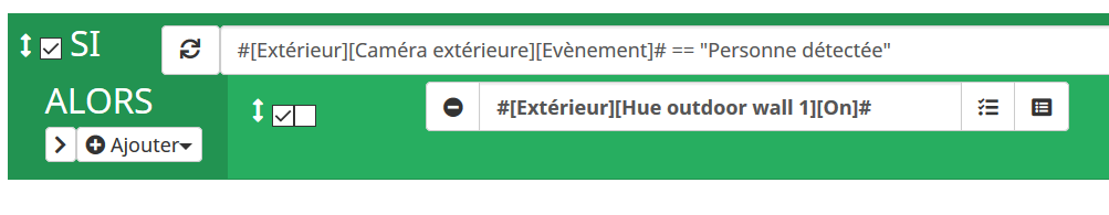

Je suis novice sur jeedom, je découvre et j’essaye de créer des scénarios. Pas trop de soucis avec les modules fibaro pour volets roulants, les scénarios fonctionnent bien. Par contre j’ai plus de difficultés avec la caméra netatmo présence et le pluging netatmo security.
Je voudrais que, quand la caméra netatmo présence détecte une personne, le scénario déclenche l’allumage d’une lampe extérieure hue. Mais je n’y arrive pas …
Je vous partage des screens de la config que j’ai essayé de mettre en place :
J’ai essayé directement via le service ifftt, cela fonctionne mais il y a un décalage pour l’allumage de la lumière hue, et puis j’aimerais faire ça en local.
Merci à ceux qui prendront le temps pour me répondre !
Dès que la caméra netatmo présence détecte un évènement (personne, voiture, animal, autre) , la lumière ext. hue s’allume. Cela fonctionne plutôt bien , le problème étant que la lumière ext. hue s’allume aussi quand un animal passe (et j’ai 3-4 chat qui passe régulièrement ).
Quelle commande utiliser pour que la lumière hue ne se déclenche que quand une personne est détectée ? Cela est-il possible ?
