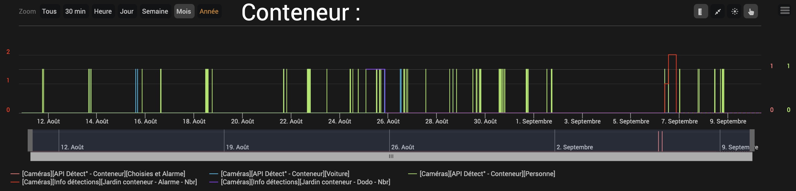

Mon graph de détection sur un mois :

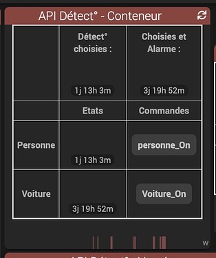

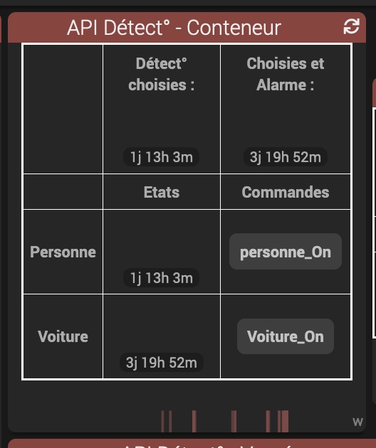

Ici avec une Reolink TrackMix
Virtuel ce cette cam :

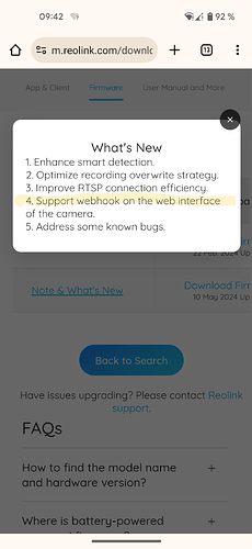

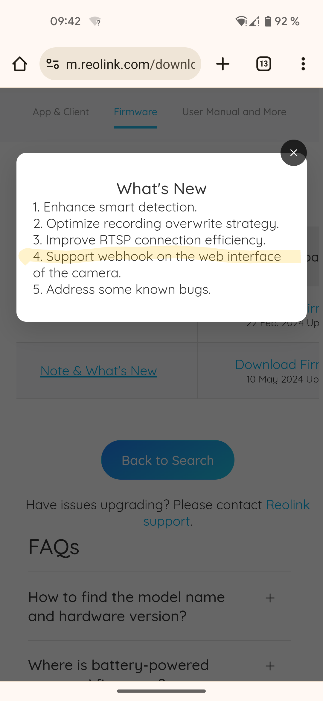

Bon, même sur mon modèle qui date, le webhook a ete deployé ! Je n’étais pas à jour… La patience paie.

En passant par un NAS, on récupère chaque type de détections, puis on les transfère à Jeedom qui récupère sur 2 virtuels distincts humain / véhicule (dans mon cas).

Je viens d’avoir les réponses de Reolink, et en effet les webhooks ne sont disponibles que sur leurs camera les plus chères (comme par hasard).

J’ai des remontées d’erreur (que j’ignore - il s’agit de remontées disant qu’il n’a pas la liaison, mais qui apparaissent quand il doit la perdre 1 court instant = jamais vu d’impact sur le résultat) mais si je compare les remontées de detection de personnes de la camera et du pluging, ça colle !
