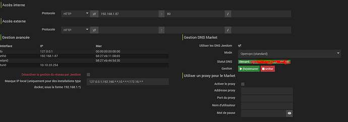

1/ Est-il possible d’avoir une capture d’écran de ta page réseau dans la configuration Jeedom ?

La synchro, c’est dans le plugin netatmo pro, a gauche, correct ? Je l’ai fait aussi
Possible de m’envoyer un accès à ton installation Jeedom en MP ?
Ce sera plus rapide :wink:
Pour information, le webhook sur l’application n’était plus fonctionnel (Ban)
