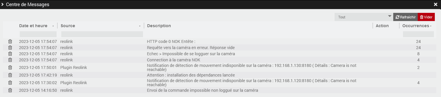

Lorsque je veut tester il m’affiche "Impossible de se connecter a la caméra …
Centre de messages :
2023-12-05 18:00:15 reolink HTTP code 0 NOK Entête : 9
2023-12-05 18:00:15 reolink Requête vers la caméra en erreur. Réponse vide 9
2023-12-05 18:00:15 reolink Echec > Impossible de se logguer sur la caméra 3
2023-12-05 18:00:15 reolink Envoi de la commande impossible non loggué sur la caméra
2023-12-05 18:00:02 Plugin Reolink Notification de détection de mouvement indisponible sur la caméra : 192.168.1.130:8190 ( Détails : Camera is not reachable)
2023-12-05 18:00:01 reolink Connection à la caméra NOK

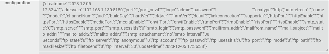

si je visualise Configuration de L’equipement / information
Dans la ligne configuration : on trouve
« createtime »:« 2023-12-05 17:32:41 »,« adresseip »:« 192.168.1.130:8190 »,« port »:« »,« port_onvif »:« »,« login »:« admin »,« password »:« xxxxxxxxx »,« cnxtype »:« http »,« autorefresh »:« »,« name »:« »,« model »:« »,« channelNum »:« »,« uid »:« »,« buildDay »:« »,« hardVer »:« »,« cfgVer »:« »,« firmVer »:« »,« detail »:« »,« linkconnection »:« »,« supportai »:« »,« httpPort »:« »,« httpEnable »:« »,« httpsPort »:« »,« httpsEnable »:« »,« mediaPort »:« »,« mediaEnable »:« »,« onvifPort »:« »,« onvifEnable »:« »,« rtmpPort »:« »,« rtmpEnable »:« »,« rtspPort »:« »,« rtspEnable »:« »,« smtp_state »:« 0 »,« smtp_server »:« »,« smtp_port »:« »,« smtp_usessltls »:« 0 »,« smtp_login »:« »,« smtp_password »:« »,« mailfrom_addr »:« »,« mailfrom_name »:« »,« mail_subject »:« »,« mailto_addr1 »:« »,« mailto_addr2 »:« »,« mailto_addr3 »:« »,« smtp_attachement »:« no »,« smtp_interval »:« 30 Seconds »,« ftp_state »:« 0 »,« ftp_server »:« »,« ftp_anonymous »:« 0 »,« ftp_account »:« »,« ftp_passwd »:« »,« ftp_usessltls »:« 0 »,« ftp_port »:« »,« ftp_mode »:« 0 »,« ftp_path »:« »,« ftp_maxfilesize »:« »,« ftp_filetosend »:« 0 »,« ftp_interval »:« 30 »,« updatetime »:« 2023-12-05 17:57:49 »}
L’adresse Ip est 192.168.1.130:8190 par contre le second paramètre de port n’est pas renseigné …C’est donc pour çà je pense que la caméra n’est pas accessible …
Je ne sais pas comment modifier manuellement ce fichier …
Pour info avec le logiciel Reolink sous windows la caméra 192.168.1.130 port 8190 est bien accessible et visualisable …
