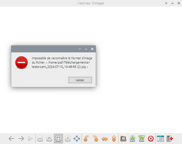

maintenant en changeant le nom d 'utilisateur ( après ajout/creation) j’arrive a avoir ça :
