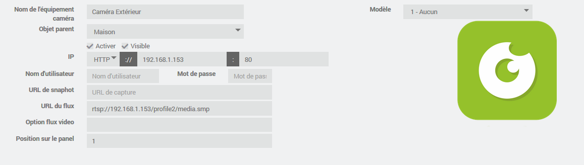

voici ma conf coté Jeedom

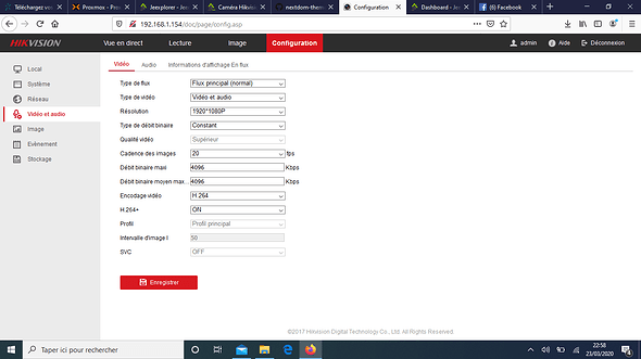

Coté Hik

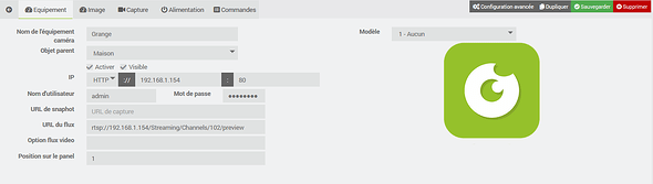

Capture2
Il faut que tu complètes les URL comme indiqué, il ne faut pas mettre « rtsp://ip… »
Juste
URL de Snapshot : « Streaming/Channels/1/picture »
URL de flux : « Streaming/Channels/102/preview »
Super sa marche.
