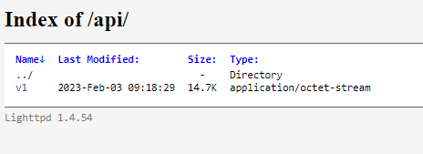

Lorsque l’on y accède via un navigateur, aucun flux direct (aucun login ni MdP non plus d’ailleurs…). On tombe sur un serveur Lighttpd 1.4.54.
Le contenu est :
Le dossier api contient :
(avec un beau error 500 quand on clique sur v1).
