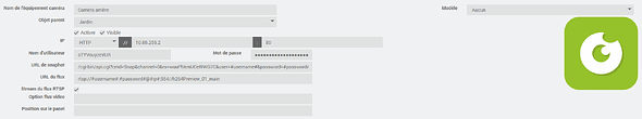

Je me permets de répondre dans ce sujet pour savoir de quoi tu avais besoin précisément pour ajouter les caméras reolink ?
Ben la configuration que tu as mise pour la faire marcher
Il s’agit du modèle RLC-410-5MP
Voici une capture de la configuration :
URL de snaphot : /cgi-bin/api.cgi?cmd=Snap&channel=0&rs=wuuPhkmUCeI9WG7C&user=#username#&password=#password#
URL du flux : rtsp://#username#:#password#@#ip#:554//h264Preview_01_main

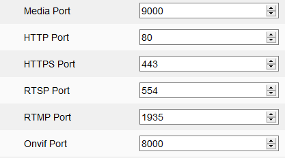

Voici les ports par défaut :

Merci ca sera ajouté dans la prochaine stable du plugin
