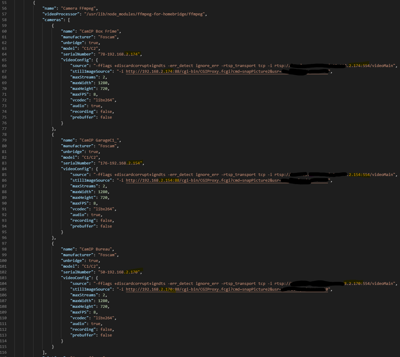

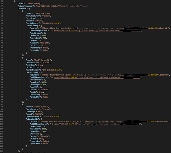

J’ai 3 cameras foscam C1 et l’une d’elle refuse de me mettre le flux streaming sur Maison(iPhone) je vois bien les snapshot mais impossible d’accéder au direct. Les deux autres fonctionnent sans problème. Je joue au 7erreurs mais je ne vois aucune diff dans mon JSON entre mes camera hormis l’IP.

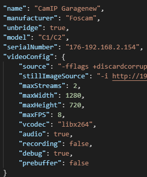

J’avais bien procédé a l’ajout du bout de code "unbridge":true,

Franchement j’en doute fort. Ce sont les memes que sur les 2 autres cameras. Je viens de supperposé les deux lignes du plugin FFmpeg de homebridge. Le user et mot de passe sont identiques.

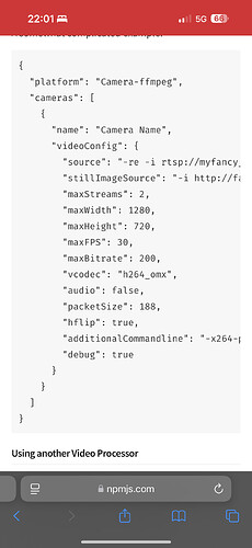

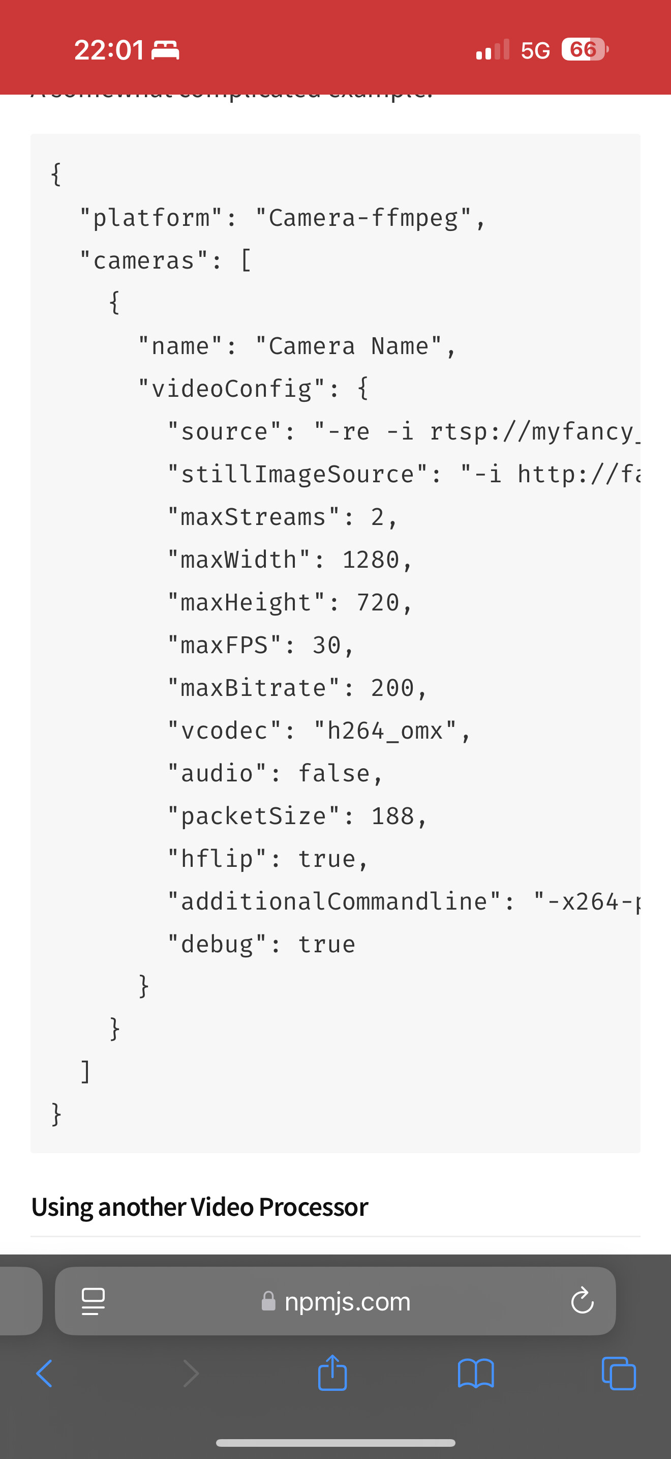

Merci Nebz notamment pour le bout de code "debug":true
