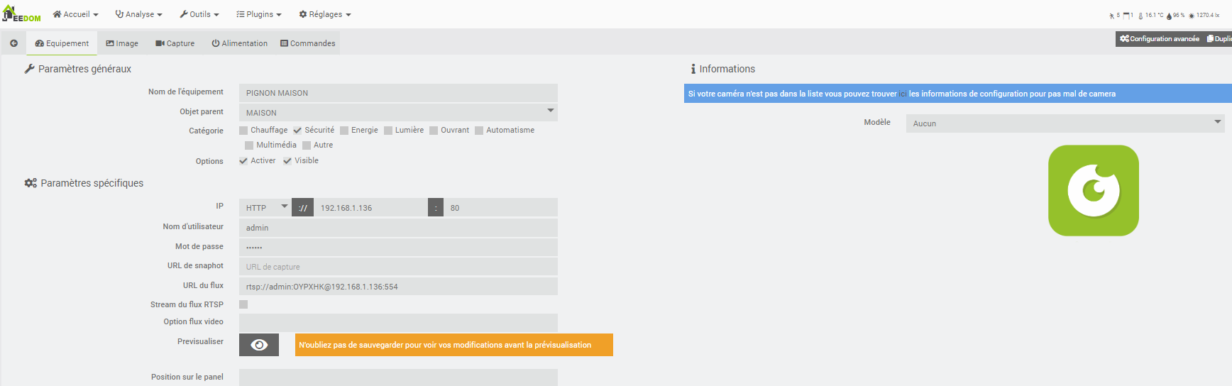

Je crois que c’est ma Freebox Pop qui me bloque mais que je regarde les paramètres, tous semble bon elle est visible dans Baux actifs et aussi dans Baux Statiques :
Capture d’écran 2023-04-08 104108
J’ai une redirection de port depuis longtemps sur mon Jeedom principal :
Capture d'écran 2023-04-08 104150
Par contre le port WAN et LAN est différent avant je crois que c’était 80 ou 88
J’ai fais beaucoup d’essais mais impossible de visualiser :
Cette capture était la bonne configuration avant l’arrivée de la Box Jeedom Luna (je ne dis pas que c’est la faute de Luna mais que depuis son arrivée).
Dans les logs du plugin Caméra j’ai une erreur :
[2023-04-08 09:34:05]DEBUG : Erreur sur [MAISON][PIGNON MAISON] : Failed to connect to 192.168.1.136 port 80: Connection refused
J’ai fais d’autres essai avec le port 88, 8081, 554 mais toujours rien.
