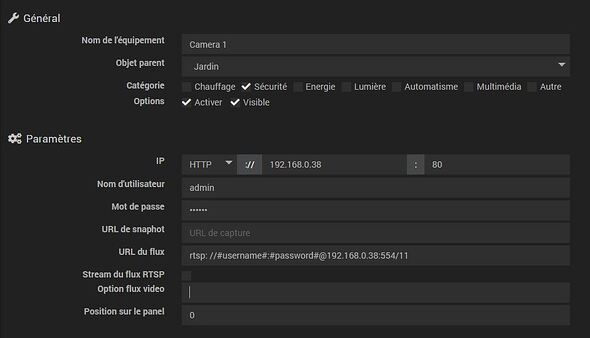

Je vient de recevoir 2 EZVIZ CTQ3W commandé sur Amazon.
En utilisant la ligne rtsp://admin:M_d_P@192.168.0.38:554/11 sur VLC j’ai bien le flux qui s’affiche, mais avec cette config là
Rien ne s’affiche sous Jeedom V4, je reste désespérément avec çà
Capture2
Mes firmware de camera sont V5.2.7 build 200310.
Merci à ceux qui on réussit a intégrer ce model que me donner leur config

Je crois que je devenir fou, je vient d’essayer toute les solutions que j’ai pu trouver sur le net à savoir:
rtsp: //#username#:#password#@192.168.0.38:554/
rtsp: //#username#:#password#@192.168.0.38:554/11
rtsp: //#username#:#password#@192.168.0.38:554/12
rtsp: //#username#:#password#@192.168.0.38:554/H.264
rtsp: //#username#:#password#@192.168.0.38:554/H264
rtsp: //#username#:#password#@192.168.0.38:554/h264_stream
rtsp: //#username#:#password#@192.168.0.38/h264_stream
rtsp: //#username#:#password#@192.168.0.38:554/Streaming/channels/101
rtsp: //#username#:#password#@192.168.0.38/videoMain
rtsp: //#username#:#password#@192.168.0.38:88/videoMain
Avec/sans l’espace entre rtsp: et //
avec 80 et 554 au niveau du port IP.
J’ai même essayer en mettant et direct Admin et le mot de passe cam à la place de #username#:#password#
Ce qui fait en tout 80 combinaison essayées et j’ai toujours par d’image sur la tuile de ma caméra.
J’ai même comme j’ai pu le voir sur le Forum supprimé la caméra, supprimé et réinstallé le Plugin et tout recommencé.
donc soit il y a une modif sur le Firmware V5.2.7 build 200310 (ce que je ne crois pas car en VLC je vois le flux avec rtsp://admin:MdP@192.168.0.38:554/11) soit j’ai un soucie avec ma V4 de Jeedom, mais là encore je n’ai aucune erreur dans le Log.
Donc je sèche et je désespère de pouvoir faire fonctionner ma CTQ3W de EZVIZ.
vous avez encore une idées (surtout pour ceux qui arrive a faire tourner ce modèle exactement) ?.
Merci d’avance

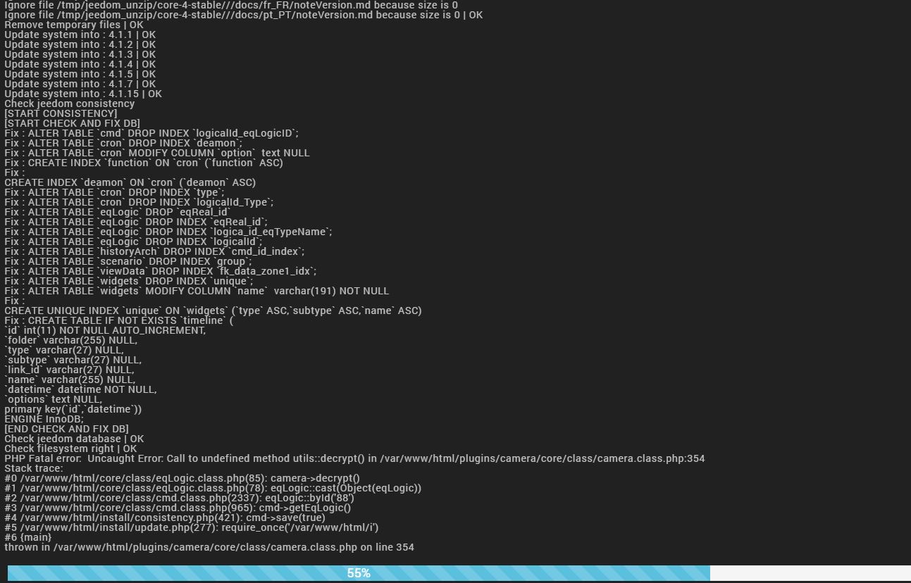

Je savais que je n’était pas fou, j’ai voulus lancer la MàJ en 4.1.17 et au bout de 15mn bloqué à 55% de MàJ je suis aller voir dans le log et j’ai découvert qu’il y a bien une erreur avec mon plug in camera et qui bloqué à 55%. Je vous ai joint une copie écran de cette erreur.
Bon moi je suis pas plus avancé que ça je n’y comprend rien, mais si quelqu’un peu m’aiguiller.
Bien sur j’ai relancer cette mise à jour 4.1.17 juste après et elle c’est déroulé correctement j’ai même refait l’installe du plugin camera mais je n’ai toujours pas de remonté d’image sur la tuile.
