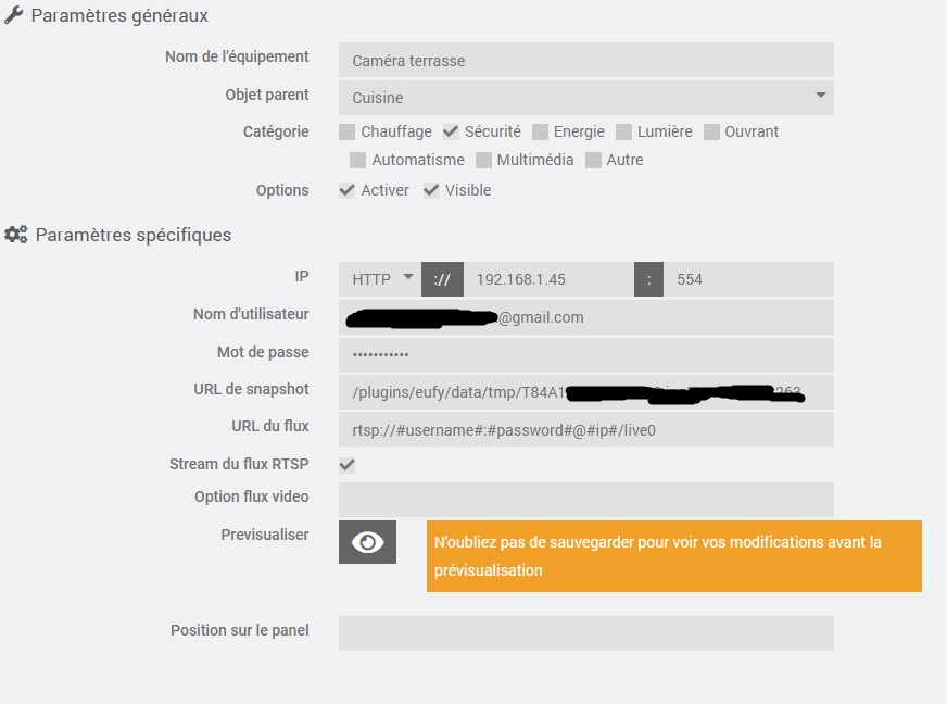

Je possède depuis peu une caméra extérieure Eufy S100 (T84A1). J’ai installé le plugin Eufy sans trop de souci et la S100 est bien reconnue. Je peux commander la caméra sans problème !
Je pensais, naïvement, qu’à l’instar de toutes mes autres caméras (de marque FOSCAM), je réussirais ensuite facilement à afficher le flux vidéo de la S100 via le plugin Camera en suivant la documentation du plugin Eufy ; je commence à déchanter…
Conclusion temporaire : soit cette caméra n’est pas en mesure de diffuser le flux vidéo via le plugin Camera, soit mon problème se situe entre le siège et le clavier et dans ce cas j’en appelle à votre aide !

Oui j’ai essayé ces commandes. Sans effet malheureusement.
Après je ne suis pas sûr du port qu’il faut mettre dans l’adresse IP. Et dans l’URL du flux, j’ai opté pour « /live0 » qui est la valeur par défaut mais j’ai lu que suivant les modèles Eufy ce n’est pas toujours ça qu’il faut mettre.

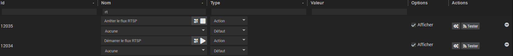

Ta S100 supporte elle RTSP? As tu essayé le bouton ‹ start_rtsp › ?
oui les commandes sont présente :

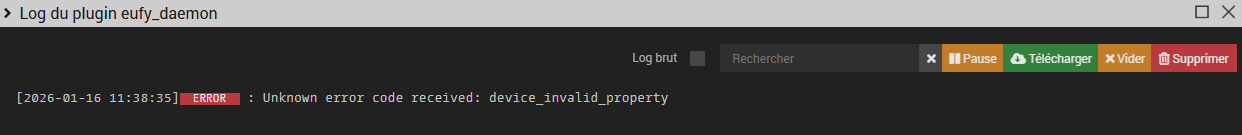

Regardes les traces du deamon. Y a til une erreur ou un code retour a l’appel de la commande?
différents forums indique un problème similaire suite a une mise a jour faite par EUFY du firmware de la caméra

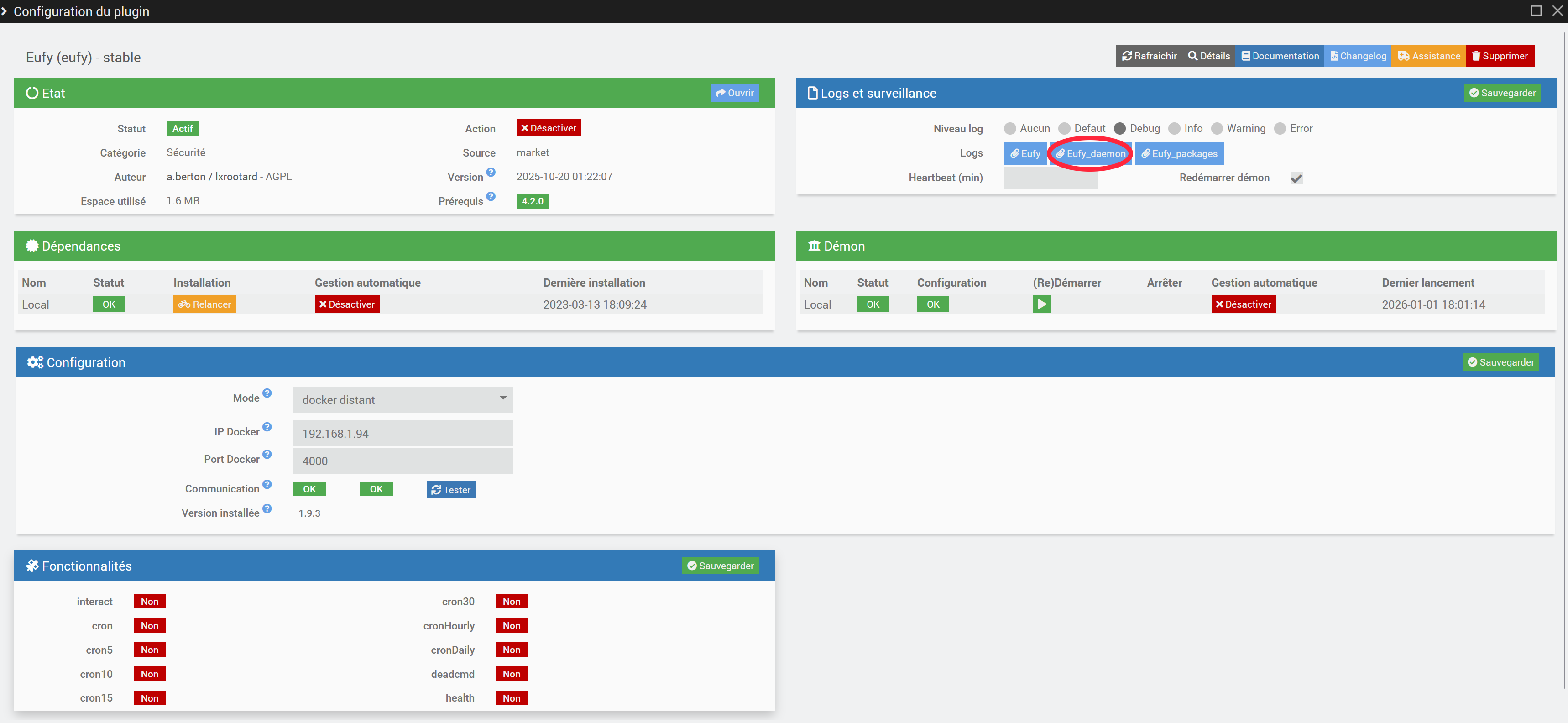

Comment voir les traces du démon stp ?
Comme pour tout plugin Jeedom:
Désolé le bouton n’apparaissait pas, j’ai du relance le demon pour qu’il apparaisse :
j’aime le meme message dans les traces du démon pour une demande d’activation ou arrêt du flux video.
