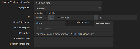

Je peine à faire fonctionner une caméra Dlink DCS 2330 L avec Jeedom.
J’ai le plugin Caméra et une vieille Heden VGA qui fonctionne bien (aperçu + streaming).
La Dlink n’affiche rien…
L’URL de snapshot fonctionne mais… après une identification via le navigateur. J’ai l’impression que le fait de passer les identifiants par l’URL ne fonctionne pas avec la caméra.
L’URL de flux fonctionne avec VLC.
La 2330 de chez Dlink n’est pas en EOL, la caméra n’est pas de 2020 mais elle n’est pas très vieille non plus.
Avez-vous une idée de ce qui cloche? Avez vous une caméra Dlink proche qui fonctionne avec jeedom? Sauriez-vous ou je pourrais chercher? Voir plus de log?
Merci d’avance
Fred

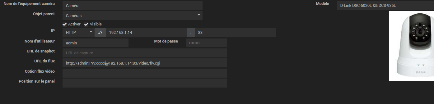

Ma caméra D-Link 5222L fonctionne avec la conf ci-dessous
j’ai redirigé le port sur ma box et sur la caméra.
si cela peut aider

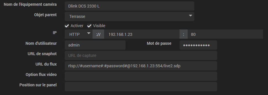

Vous m’avez débloquer tous les deux.

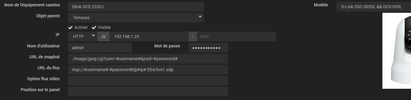

1 - l’url de snapshot ne fonctionne pas
2 - il faut indiquer l’ip complète dans l’url de flux
Alors du coup j’ai cherché un peu plus, il y a un bug au niveau du #ip#
Du coup j’ai pu remettre le flux rtsp en indiquant l’IP dans le champ.
Ma config:
Pour la 2330 live1, 2, 3.sdp correspond aux profils de diffusion (HD, qualité moyenne, basse qualité) sur le rpi 4 la qualité HD fait saccader.
Encore merci de m’avoir débloqué :blush:
Fred
