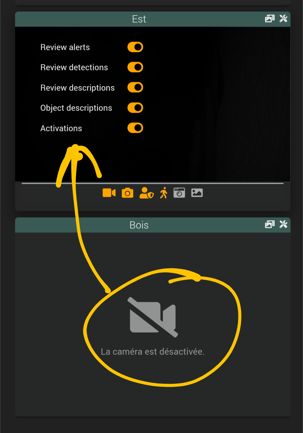

je viens d’ajouter une caméra à l’aire de la recherche automatique dans le plugin frigate. Je vois bien l’image dans le paramétrage de l’équipement mais sur le dashboard j’ai « La caméra est désactivée ». Quelqu’un aurait une idée ?

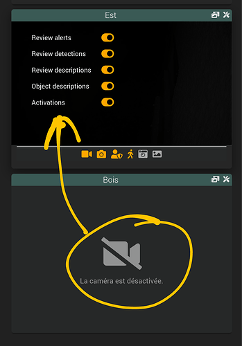

Click sur l’icône paramètres et active la caméra.
J’ai sans doute oublié lors de la recherche de l’activer par défaut.

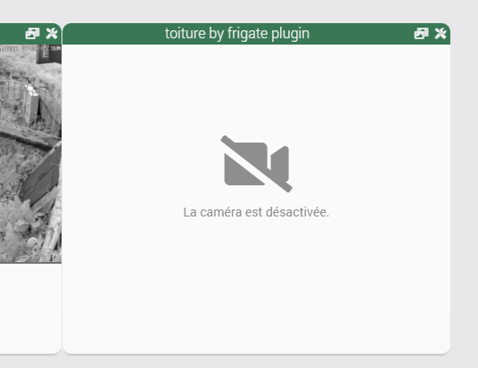

Oui, j’ai bien essayé ce bouton mais quand je clic dessus, visuellement, rien ne se passe. Par contre je vois passer « frigate/toiture/enabled/set OFF » en MQTT. J’ai donc essayé en passant par la commande « Activer caméra » mais rien ne se passe, pas même en MQTT.

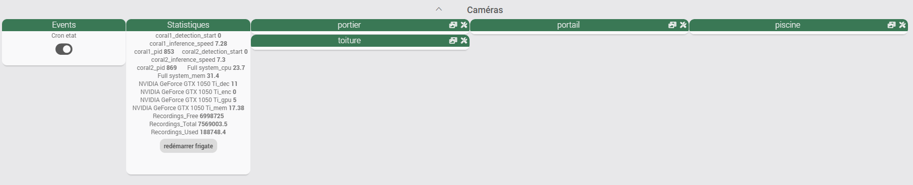

J’ai désinstaller / réinstaller le plugin puis lancer une recherche. Mes 4 caméras ont été découvertes mais rien ne s’affiche sur le dashboard, à part leur nom.
J’ai redémarré Jeedom, ce qui m’a activé les 3 premières caméra mais « toiture » affiche toujours « désactivée » et les boutons envoient uniquement « set off » en MQTT.

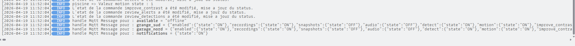

Ci dessous les logs :
Bizarrement, dans le log MQTT, je vois apparaitre « test », « grange_sud » et « grange_nord » qui sont des vieux noms de caméra datant d’une ancienne install de frigate (réinstallé de zéro depuis) et d’un ancien plugin frigate en beta.
LOGS MQTT :
LOGS FRIGATE EN DEBUG
