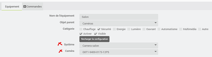

Dans la doc du plugin il est indiqué :
Système : Correspond au système créé dans votre application Blink.
Caméra : vous permet de sélectionner la caméra à utiliser avec cet équipement.
soit :
Après si cela n’était pas votre question, je ne vois pas la différence entre armer la caméra et armer le système, si ce n’est que « système » apparait sur jeedom et caméra sur l’appli du tel, mais là je m’aventure…
Lydie.
Donc si j’ai bien compris, on arme le système par défaut et on choisis qu’elle caméra on veut armer.
Ou j’ai pas compris xD
Oui c’est ce qu’il me semble, mais n’ayant qu’une seule caméra je n’ai pas pu le tester. @Tiectac devrait pouvoir le confirmer au vu du nombre de cam qu’il a.
Ma caméra ne propose d’ailleurs qu’une seule option :
Désarmer le système et je suppose qu’en rajoutant une caméra ont devrait pouvoir armer ou désarmer individuellement une caméra.

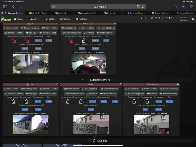

Bonsoir, effectivement armer le système permet l’armement de toutes les caméras, ensuite il est possible d’activer ou non la détection de présence que l’on retrouve sur l’appli Blink au niveau du petit personnage bleu qui correspond à l’armement de la caméra dans Jeedom.
Ex : j’arme le système complet en partant, mon robo aspirateur commence son nettoyage, du coup je désarme juste la caméra de la maison pour ne pas avoir de notification sans pour autant désarmer le système.
Moi j’utilise deux systèmes différents pour les caméras un système pour l’intérieur de la maison et un pour l’extérieur ce qui nécessite 2 modules sync de Blink.
Pour le flux vidéo certains arrivent à le récupérer sur télégramme mais j’ai la chance d’avoir acheté les caméras à leurs sortie donc abonnement gratuit à vie pour moi.

Par défaut quand tu arme le système la caméra est armée, tu as la possibilité par caméra de désactiver l’enregistrement par le mouvement, donc oui si tu mets une caméra à l’intérieur et une à l’extérieur sur le même système, tu arme le tout et ensuite du désarme la caméra intérieur, ce qui tt l’intérêt du plugin car sinon tu doit le faire avec l’appli Blink à chaque fois.
