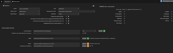

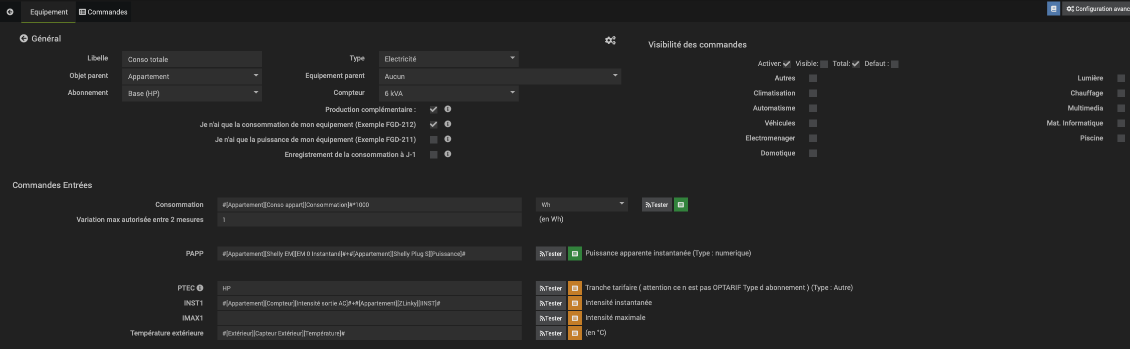

Config Conso totale
Config conso batterie

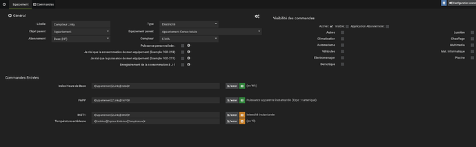

Config conso linky

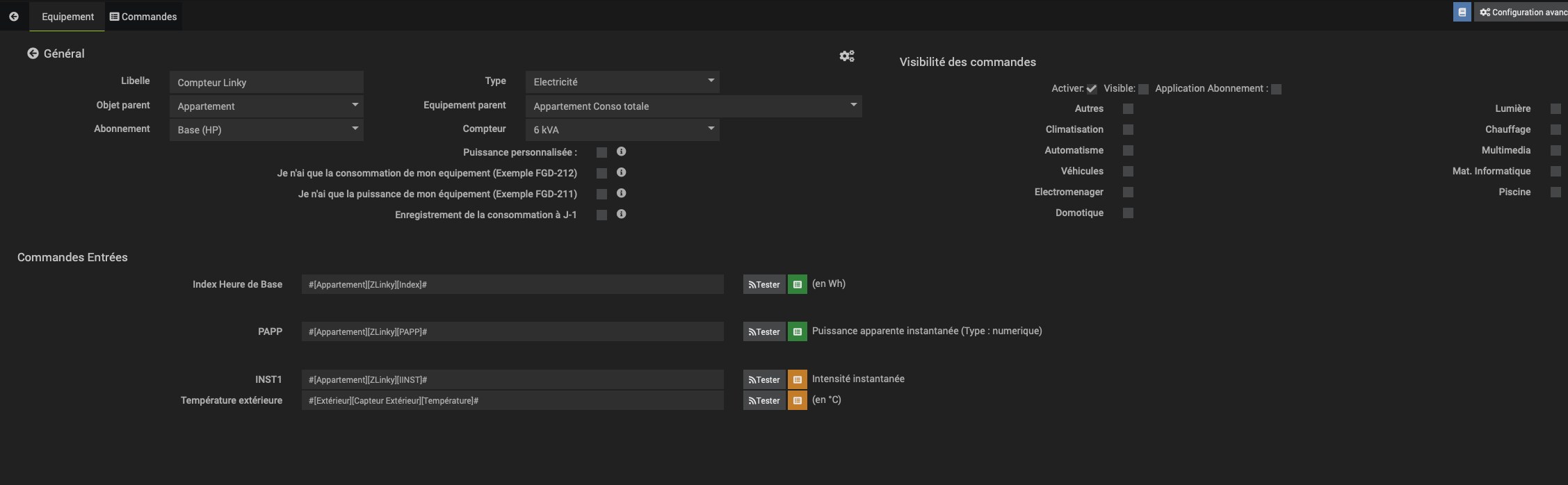

Tu es en abonnement de base, pas la peine de remplir le champ PTEC.

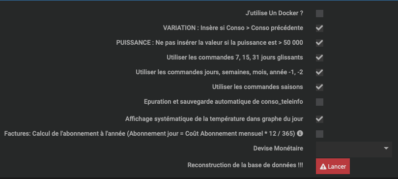

Tu as mis une variation max de 1 Wh entre 2 mesures donc c’est si faible qu’aucune valeur n’est enregistrée puisque la valeur d’index suivante dépasse la précédente de plus d’1 Wh.
Pour Linky par contre je vois pas bien pourquoi tu n’as pas de consommation. Tu peux cliquer sur le bouton test et voir le résultat disons, maintenant et dans 1h ?

J’ai supprimé les PTEC.
J’ai mis une variation de 1000Wh comme vu dans un autre post.
Le bouton tester pour index heure de base renvoi : 5011 et 5012 1h après.
Donc à voir après 12h quand le cron de mise à jour sera passé pour voir ce que ça donne sur les 3 équipements

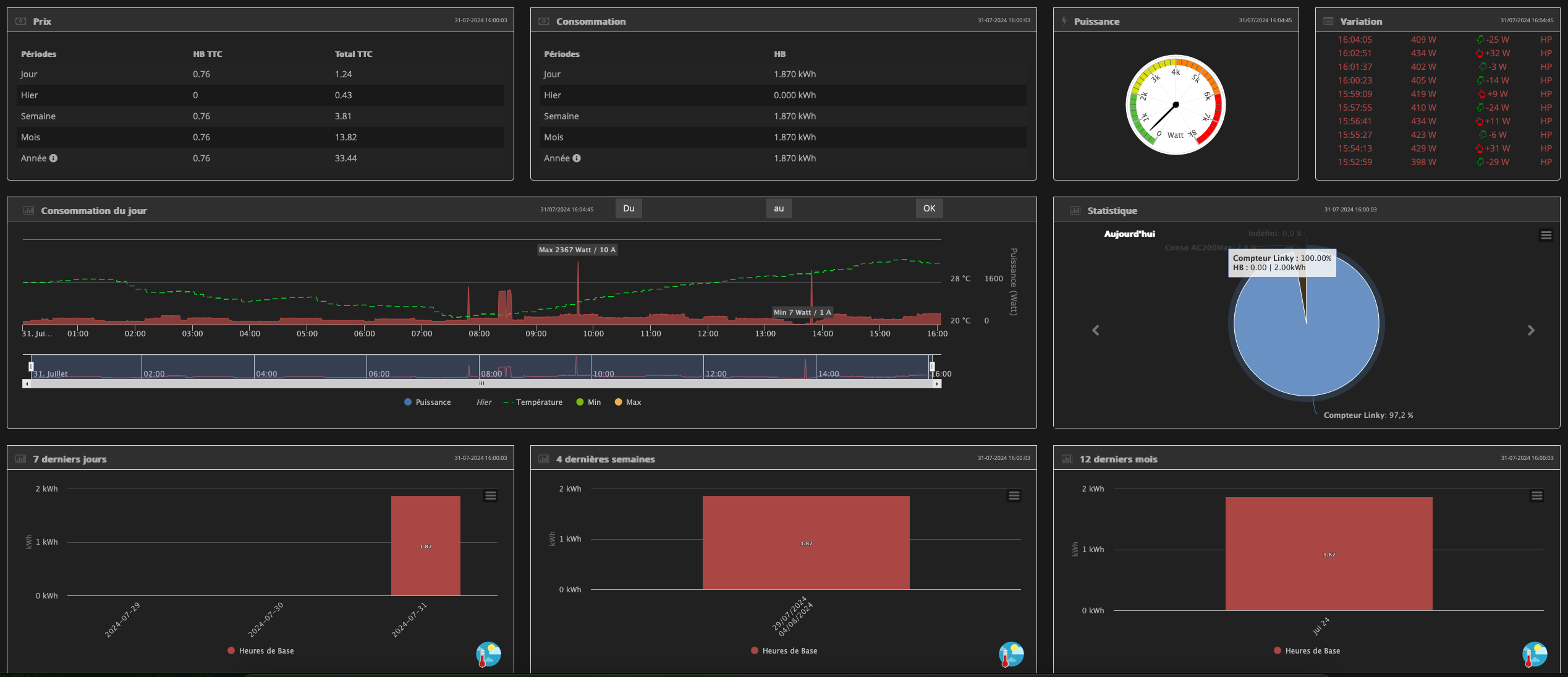

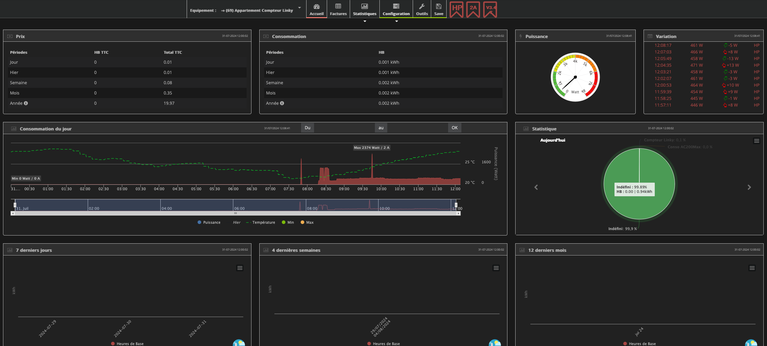

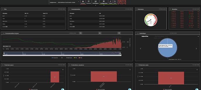

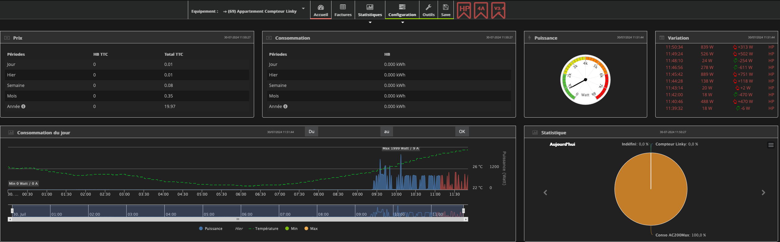

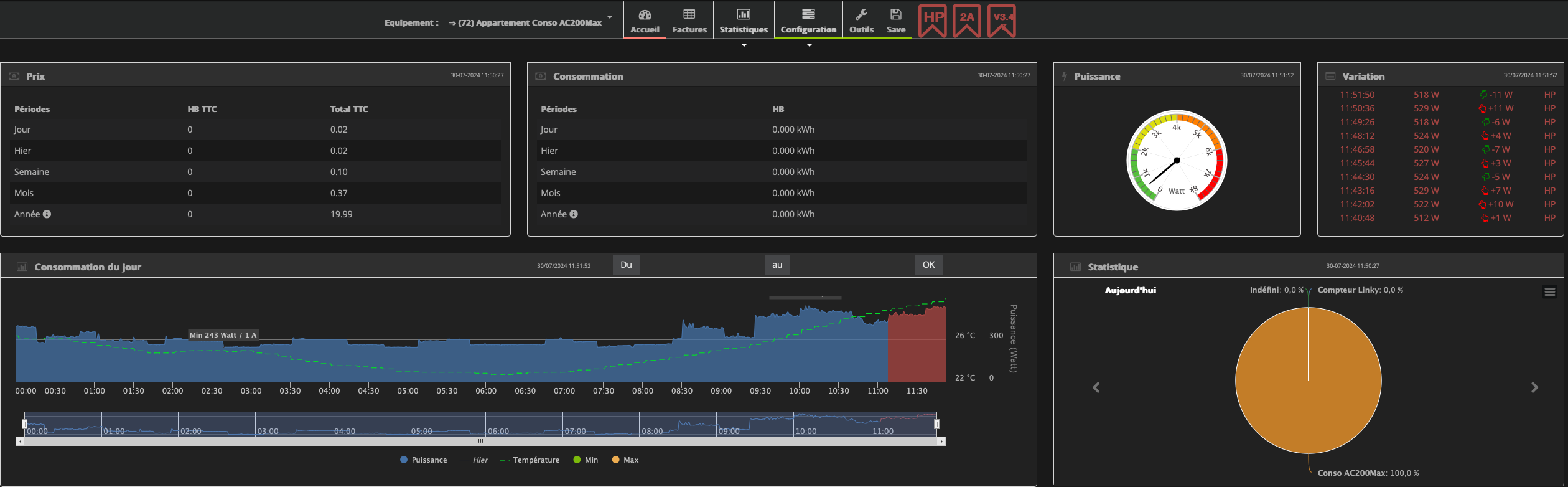

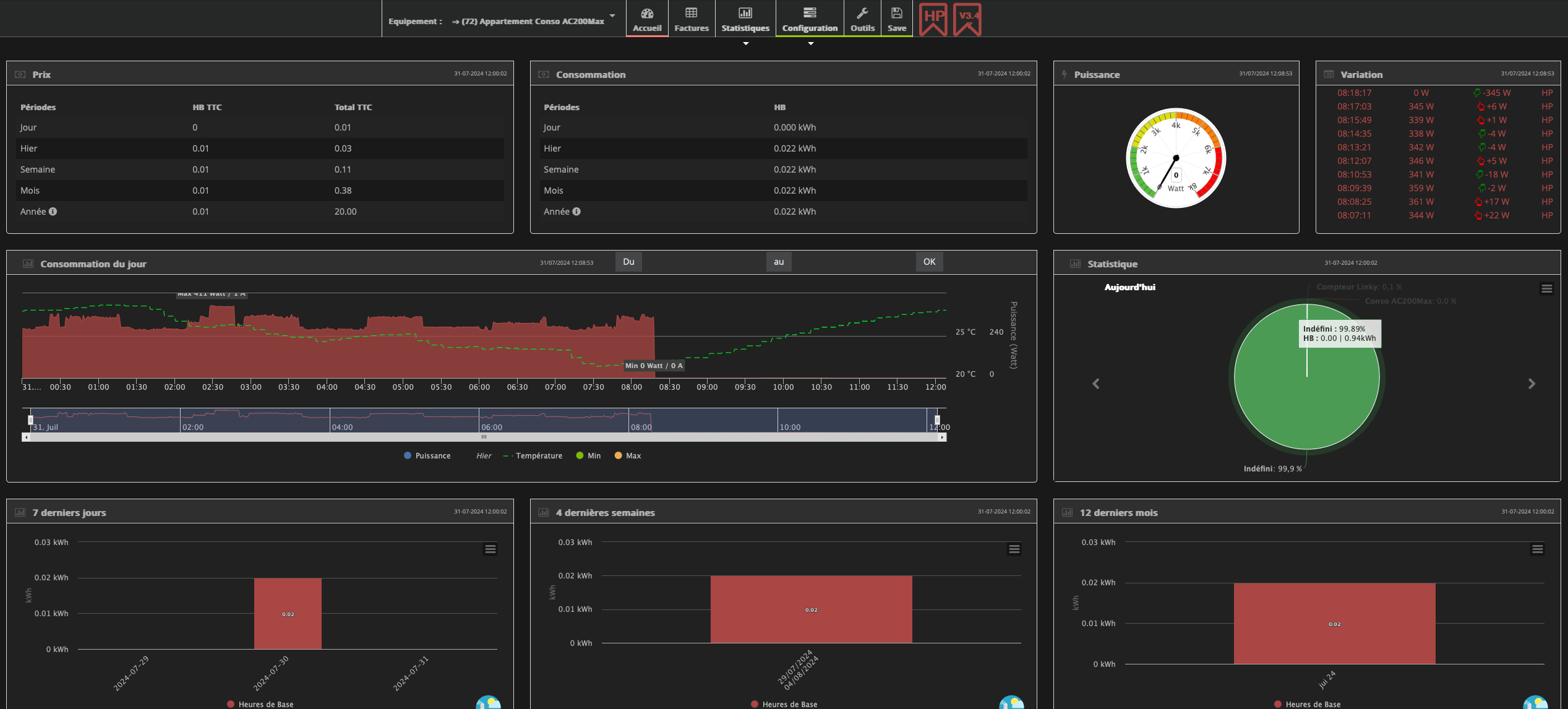

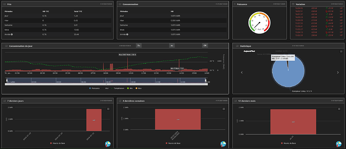

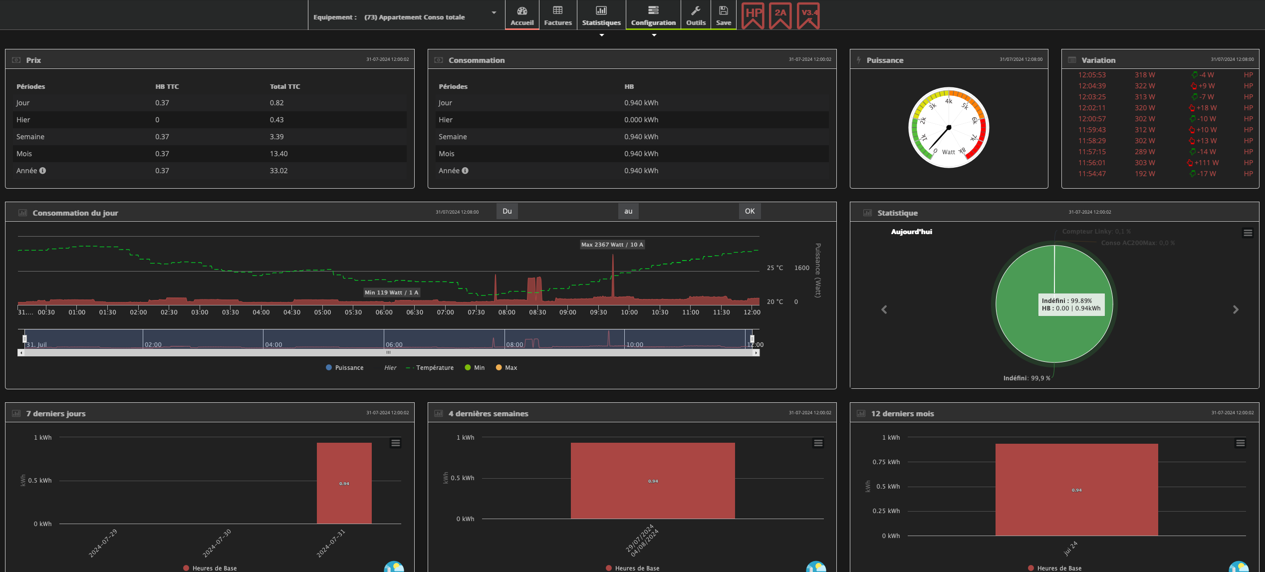

Alors il y a du mieux.
Les données semblent bien remonter.
Par contre la répartition est encore étrange, la consommation apparait en indéfinie.

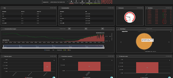

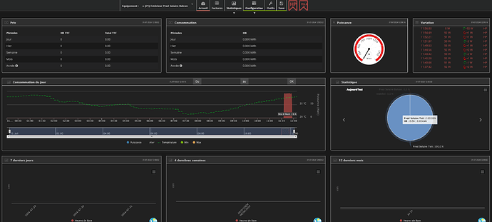

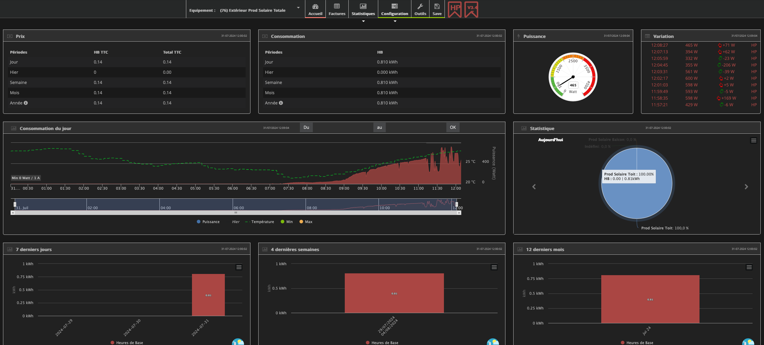

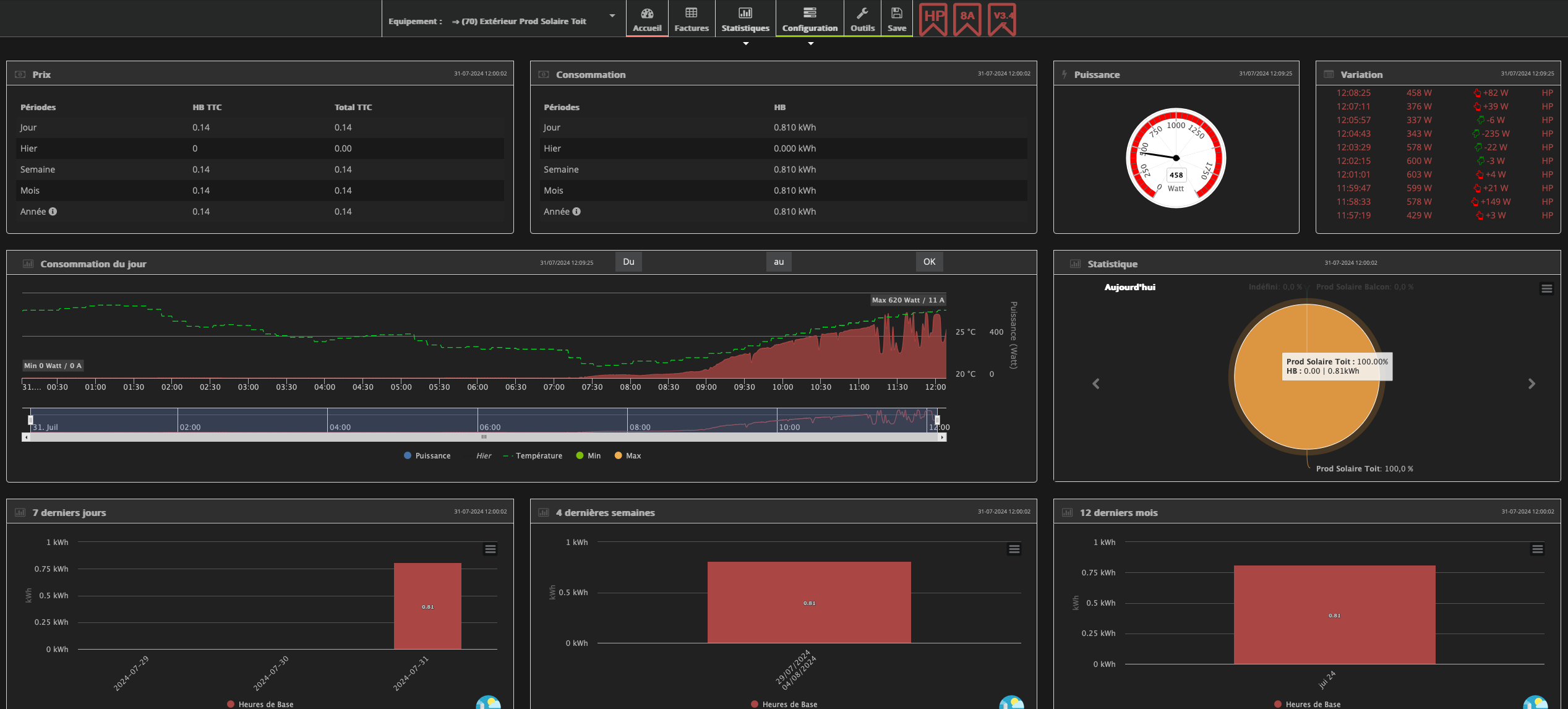

Pour la production ça semble bon.

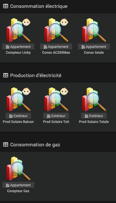

Conso totale
Conso Linky
Conso batterie
Prod totale
Prod balcon
Prod toit
Paramètres plugin

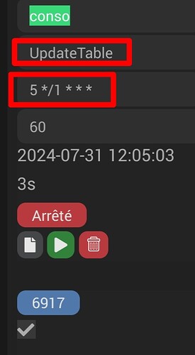

J’ai vu qu’il était possible de passer sur un cron horaire, est-ce que c’est dans le plugin que ça se règle ?
Ton index Linky me semble être en kWh et non en Wh, non ?
Il faudrait donc modifier cela dans la configuration de l’équipement en question.
Pour l’update il faut aller modifier dans le moteur de tâches au niveau de Jeedom.
Cherche cette entrée et remplace par exemple par ce que j’ai mis pour une mise à jour chaque heure et 5mn (afin de laisser le temps à d’autres plugin de remonter l’info des heures H) : 5 */1 * * *
L’index est effectivement en kWh.
J’ai modifié pour le multiplier par 1000.
J’ai corrigé les valeurs d’index précédentes.
Cela semble fonctionner.
Il me reste juste le indéfinis qui est toujours présent dans le camembert avec une valeur à 0
