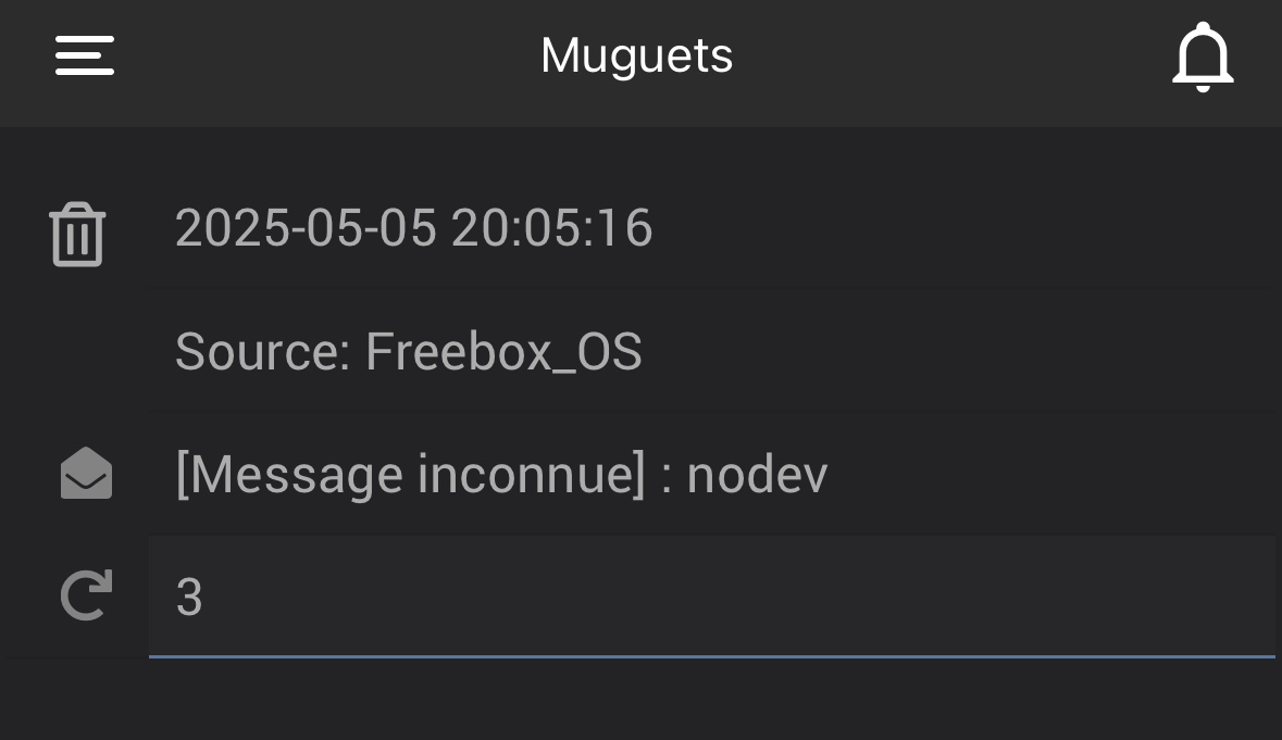

Bonsoir, merci mais j’ai maintenant une nouvelle erreur.
Oui il faudrait les logs car ce n’est pas un message que je masque
On est d accord tu as fait une recherche des équipements standards.
A priori tu as équipement inconnu quand je regarde les messages d’erreur sur la Freebox. J’ai ajouté a l’instant un texte supplémentaire dans les logs et le centre de message.
