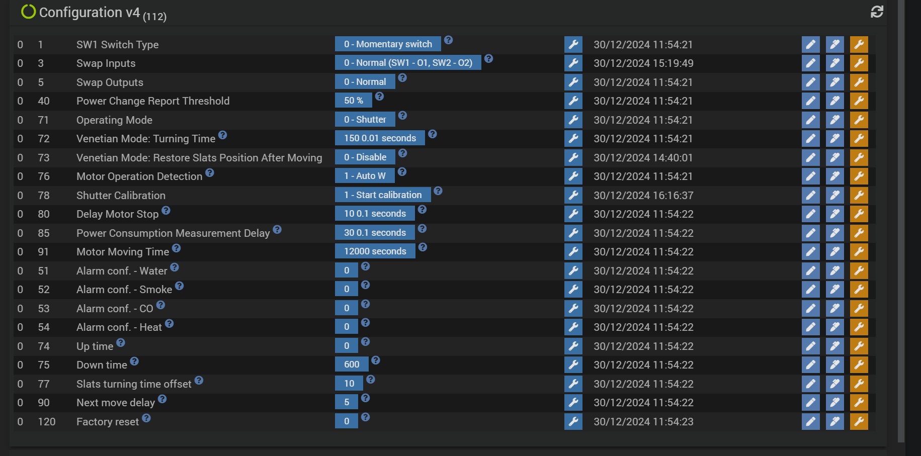

Je n’arrive pas à calibrer le module :

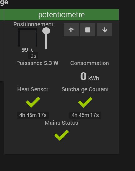

Je mets le paramètre 78 à 1 dans config. V4, la calibration commence, environ 1/4 de tour, revient à 0, puis 1/4 de tour et revient de 1/8. Puis c’est terminé.

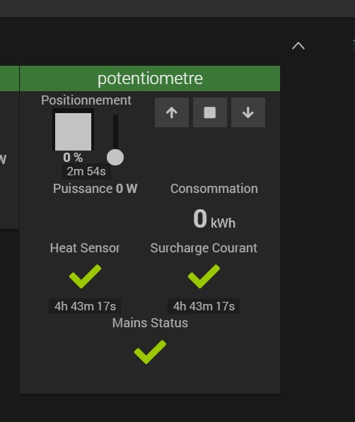

Dans le Dashboard:
Le bouton-poussoir ne fonctionne que sur le retour.
La commande positionnement en % permet de faire fonctionner dans les deux sens pour 1/4 de tour.
Les commandes : Flèches Haut/Bas, et carré stop ne fonctionne pas.

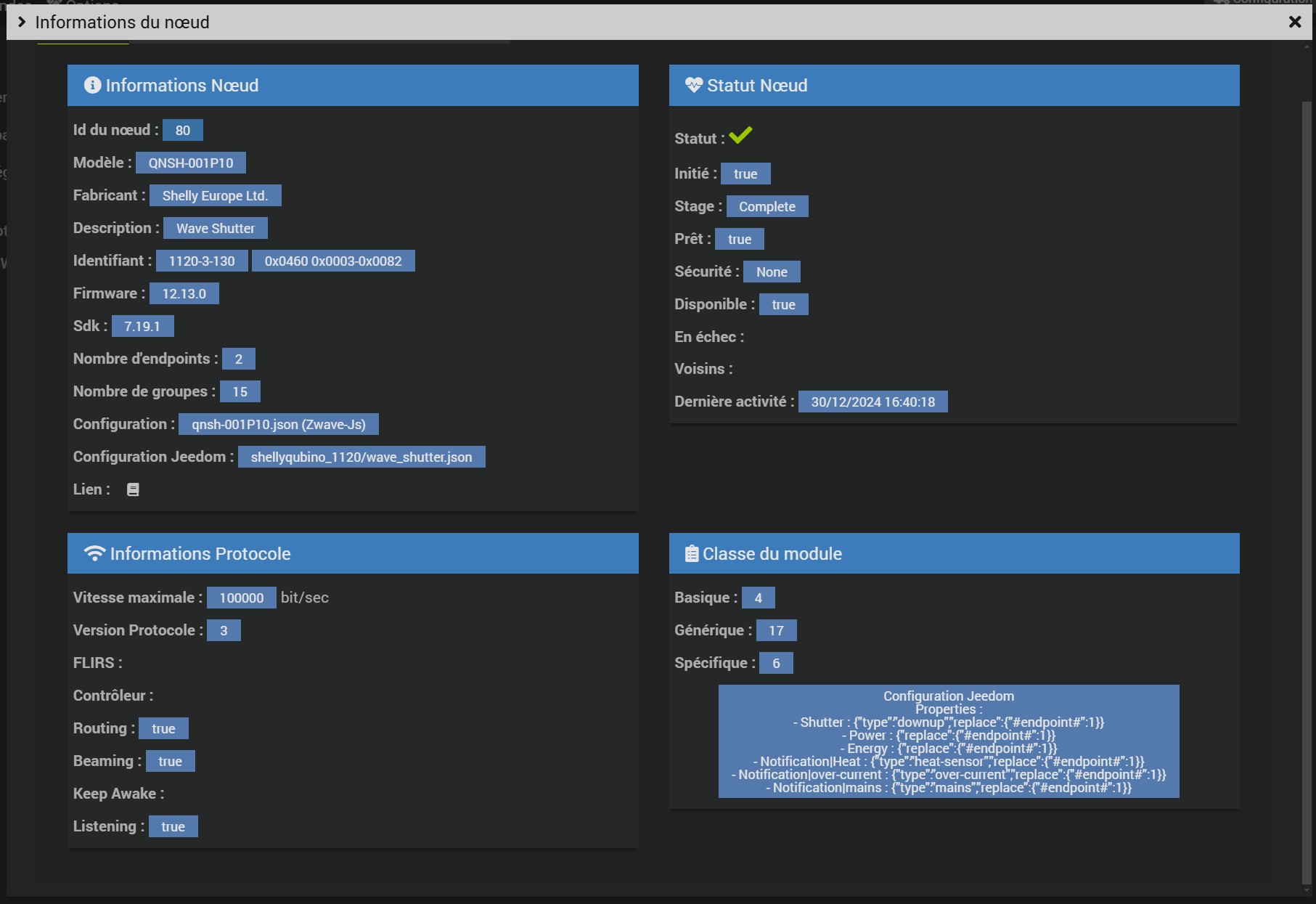

La commande tester le noeud indique, isFailedNode
J’ai fait soigné le noeud mais ça reste

C’est bizarre car ton paramètre 78 ne devrait pas être à 1. Il devrait être 2 ou 3 ou 4.
Tu as fermé et réouvert la fenêtre ?
Oui, c’est moi qui ai mis à 1 pour lancer la calibration. Il reste comme cela après.

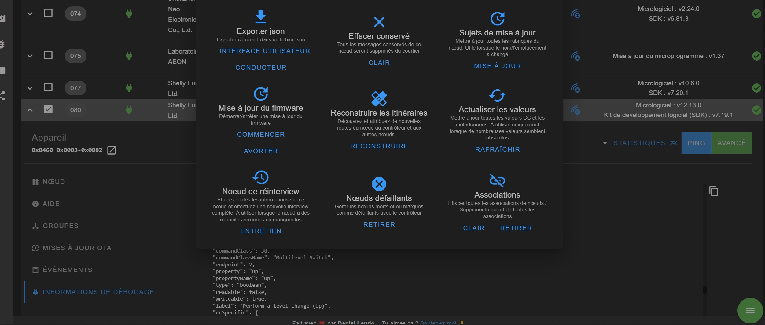

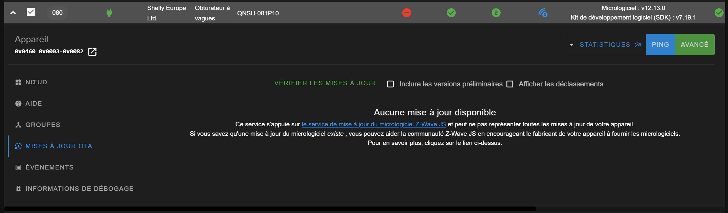

J’ai enfin trouvé la page mais il n’y a aucune mise à jour.
Même après avoir cliqué sur « vérifier les mises à jour » ?
Si oui (et c’est possible) il faut alors modifier le fichier comme indiqué ici avec le gestionnaire de fichier intégré dans Jeedom.
Tu peux dupliquer le fichier original en lui donnant un nouveau nom avant la modification pour revenir facilement en arrière si besoin.

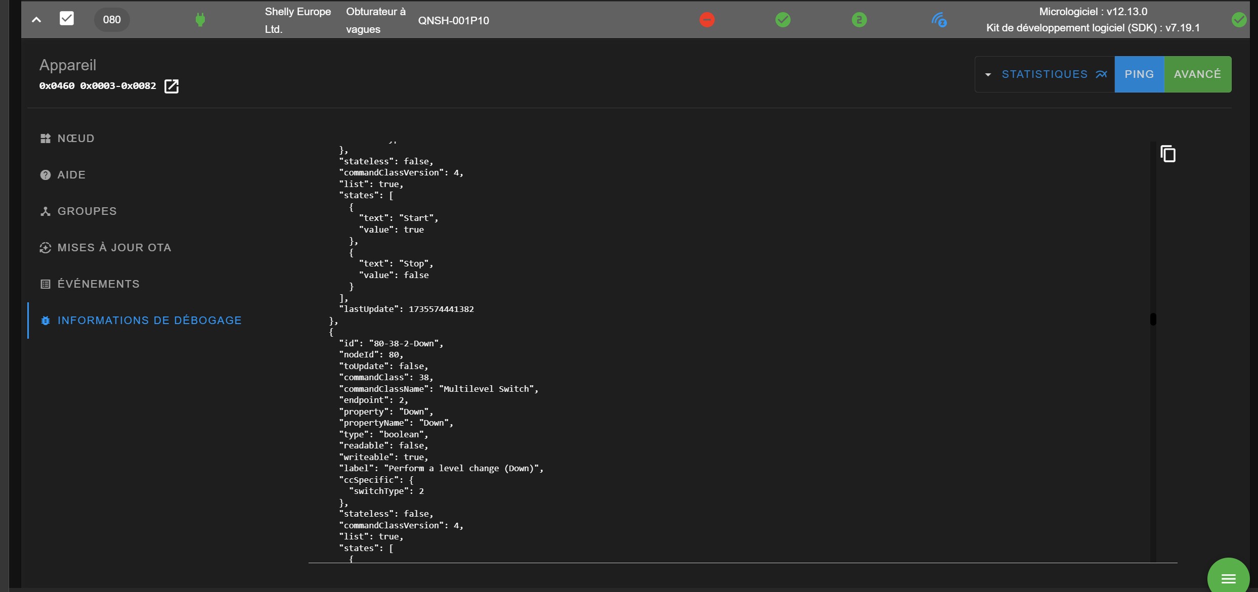

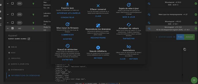

J’ai cherché mais je ne sais pas ou changer est dans la rubrique débogage ? Img 08
je aussi vu cette page dans avancé ou il propose mise à jours. Img 09
Ne modifie aucun fichier dans l’interface Zwavejs-UI.
Tu peux en effet par contre réaliser la mise à jour du firmware par le menu dans ta 2eme capture.

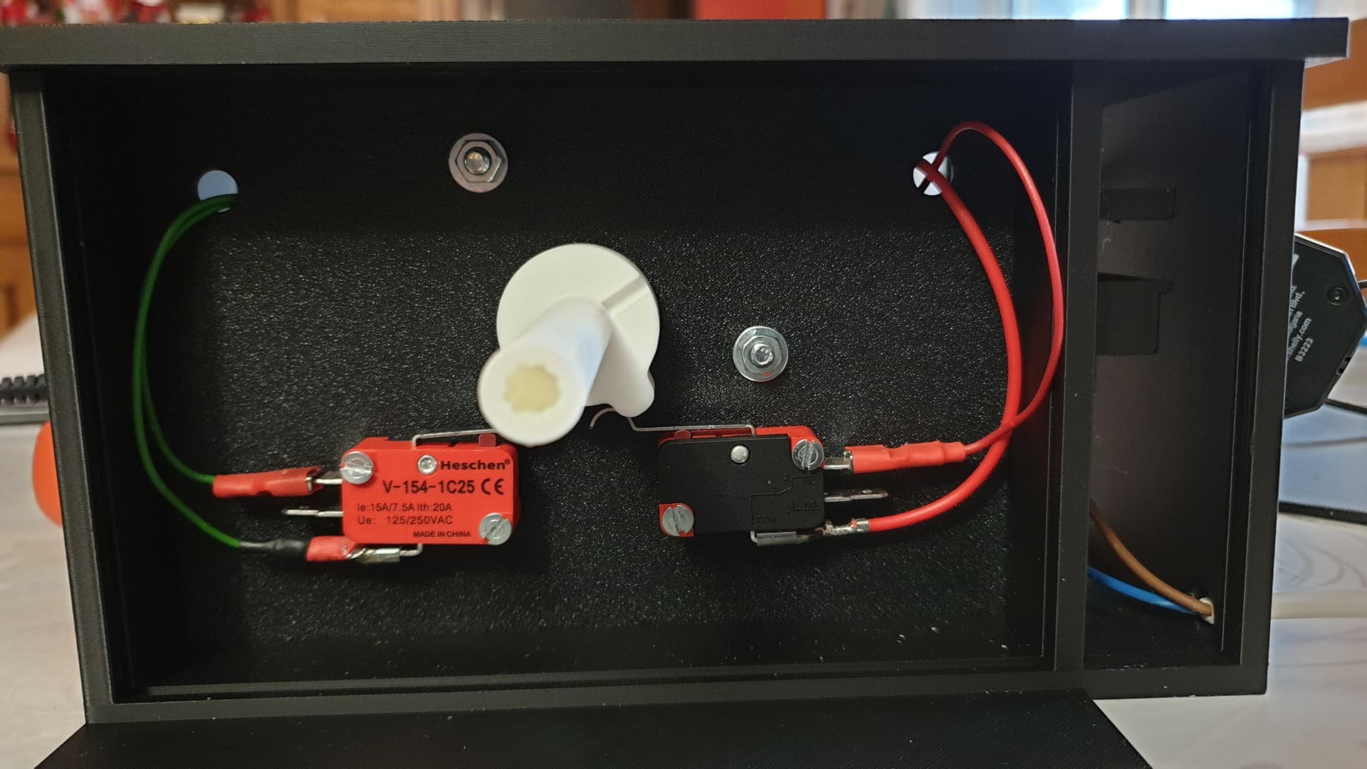

Suite à la mise à jour qui s’est bien déroulée, il y a du mieux, mais pas de calibration. J’ai fait un essai de calibration en mettant la buttée au milieu des fins de courses, résultat : Le moteur tourne 1/4 s’arrête, repart en arrière s’arrête, repart pour 1/8 de tour.
Il ne déclenche aucun des fins de courses.
Et passe sur : 2 - Calibrated (Read only)

2 propositions :
  • vérifier ton volet notamment tes glissières
  • passer le paramètre 76 à 30W (par exemple). Il correspond au delta de puissance mesuré considéré comme une fin de course. Puis relancer un étalonnage.

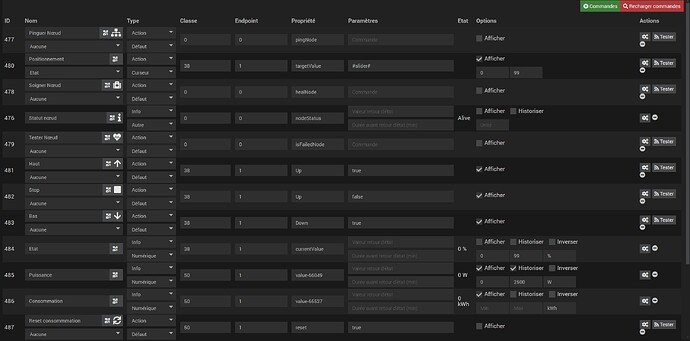

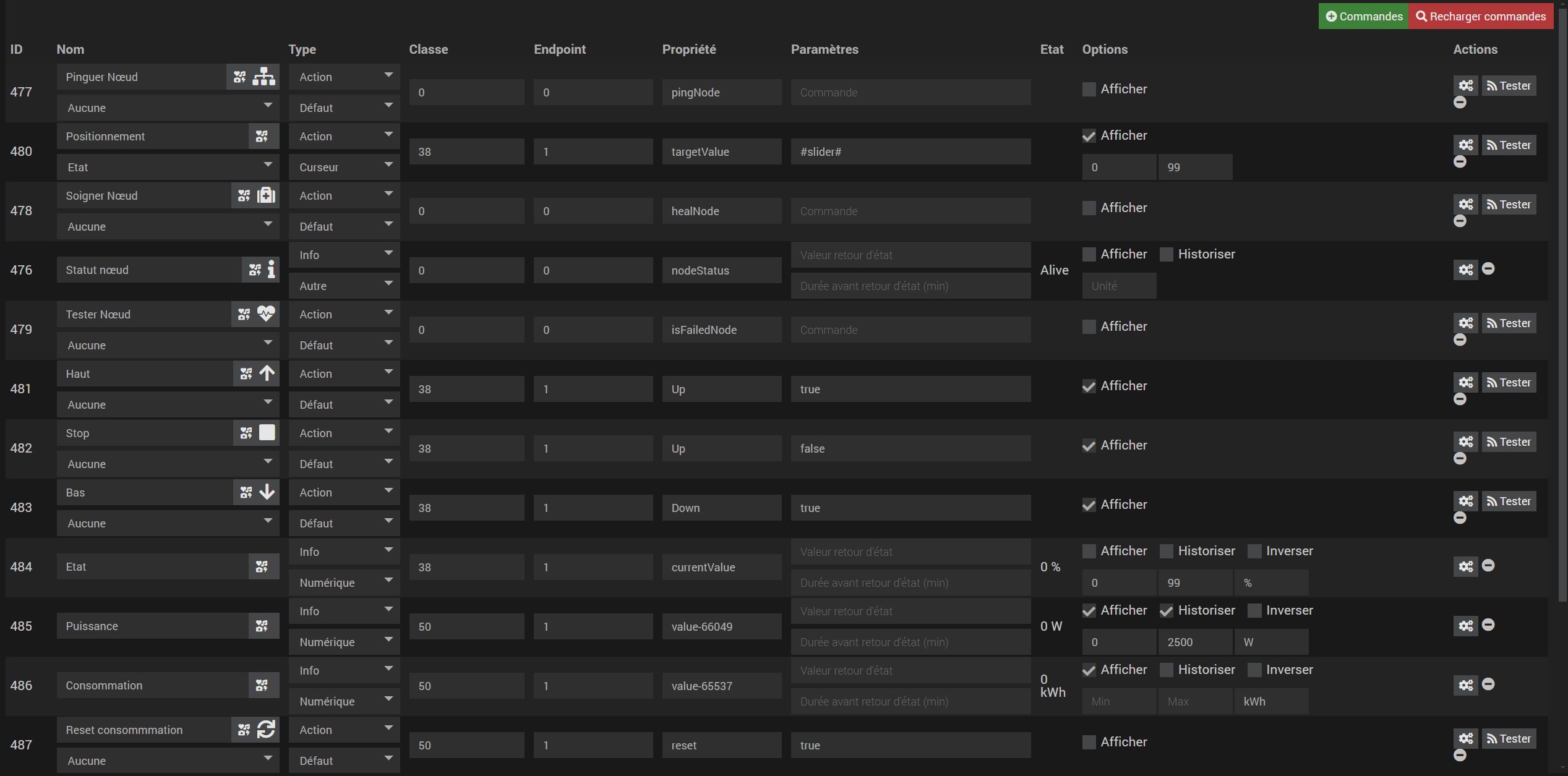

Moi j avais eu un souci
Corrigé les lignes
Ligne haut /up par : targetValue / true par 0
Ligne bas /down par: targetValue / true par 99
Le moteur va jusqu’à la butée puis c’est fini.
li n’y a pas de force appliqué sur le moteur.

As-tu essayé de modifier le paramètre 76 ? Si oui à combien ?
