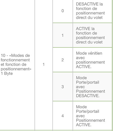

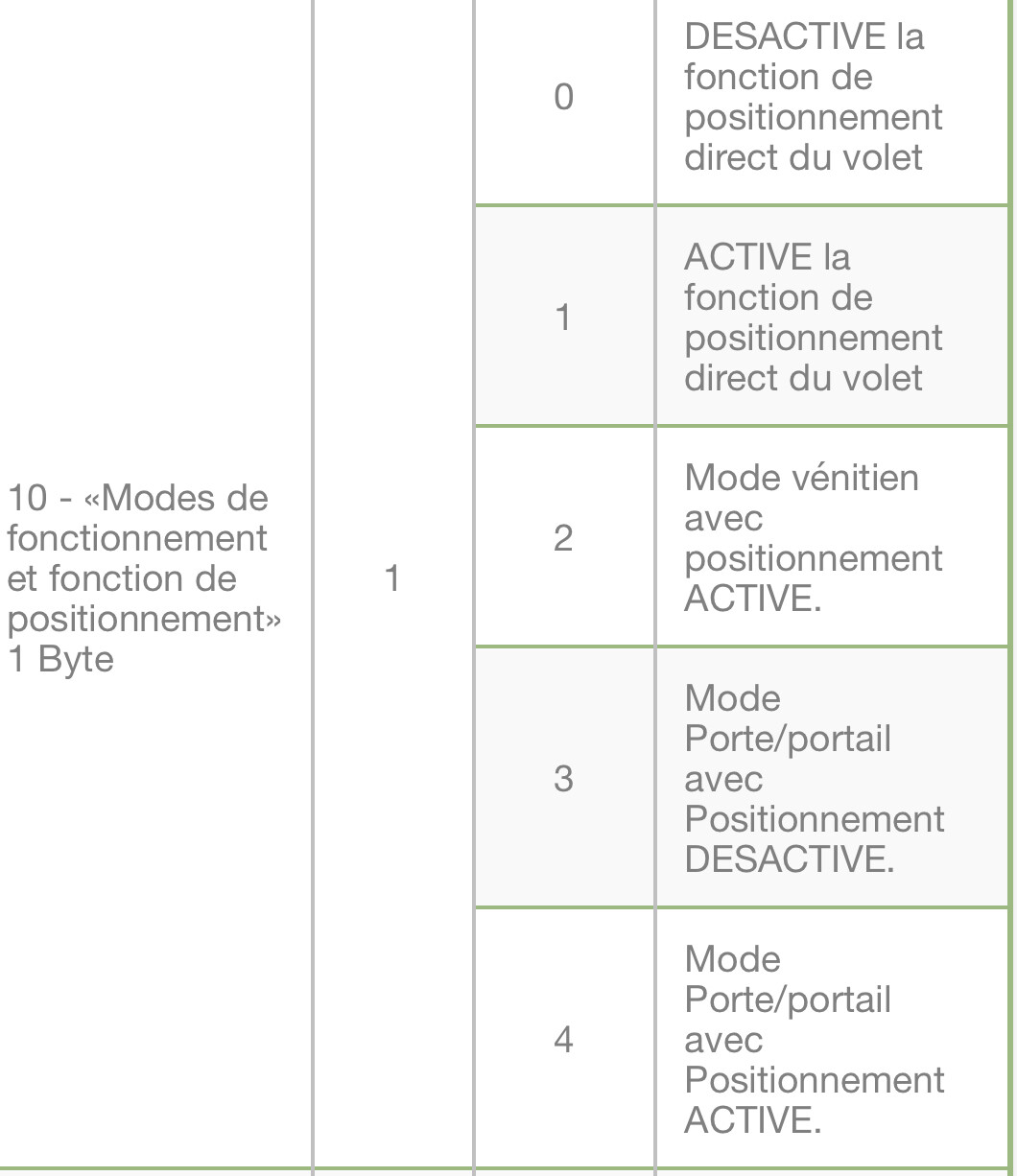

Une pour le haut à 80 par exemple et une pour le bas à 20.
Ainsi, il s’arrêtera avant d’aller jusqu’aux butées.
Tu peux aussi commencer par une commande à 50 et y aller progressivement dans les deux sens pour trouver les valeurs les plus appropriées.
Et aussi, pour éviter qu’un enfant passe par là et appuie par reflexe sur les boutons physiques, tu peux les désactiver avec la classe de proctection en la passant à « No operation Possible » :

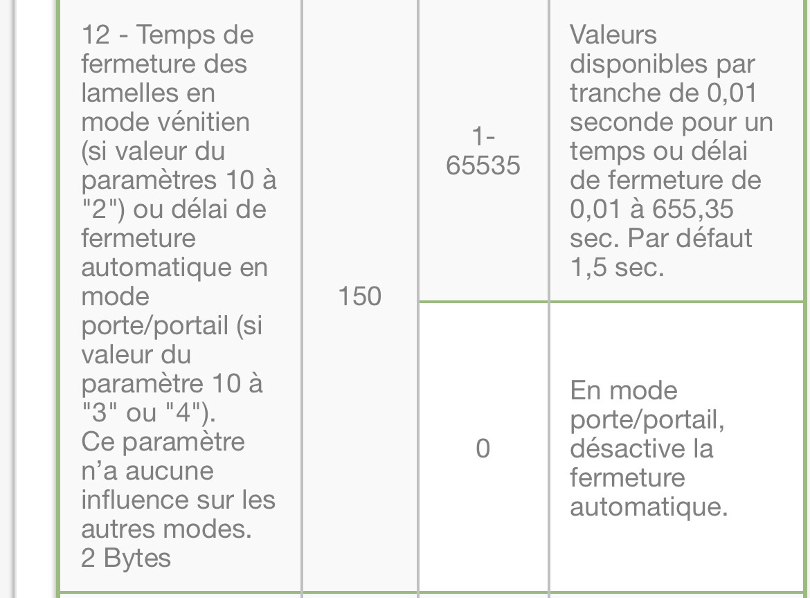

Ici peut importe qu’il y ai des butées mécaniques ou non, si tu agit sut le paramètre 150 (le temps)
Le volet va s’arrêter a la fin de ce temps de fonctionnement.
Le fait de faire un apprentissage (classique) ne fait que prendre un temps entre le mouvement et la détection de surintensité (buté).
A moins que je me trompe.

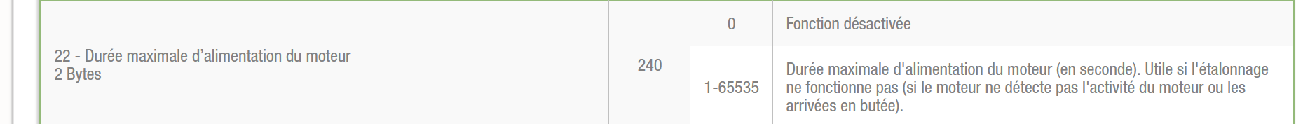

Edit : J’ai effectivement dis des bêtises …
Je confonds FGR222 et 223…
Sur le tiens (FGR222) c’est ce parametre qu’il faut setter:
