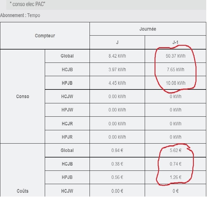

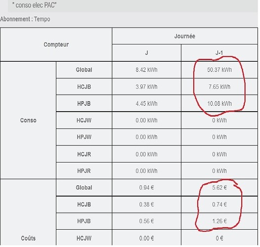

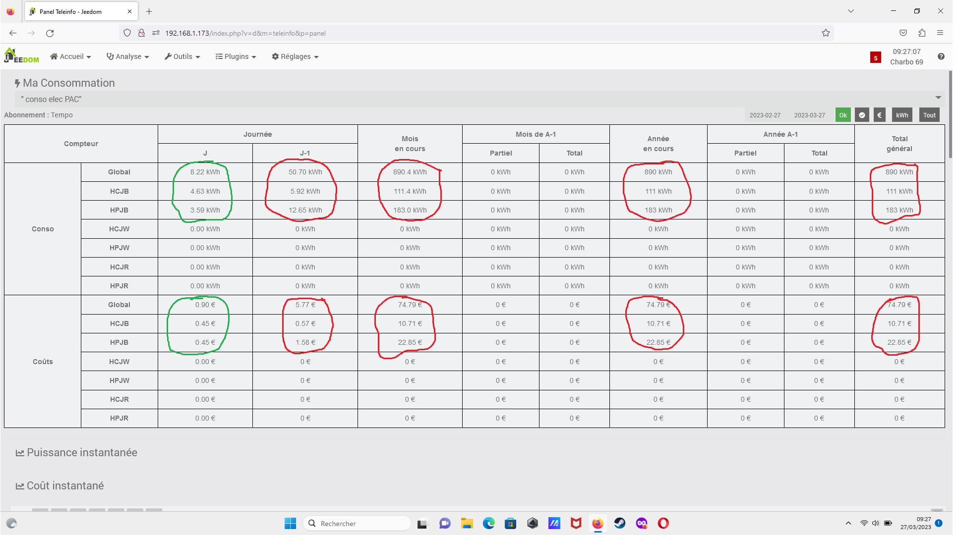

J ai 2 compteurs Enedis

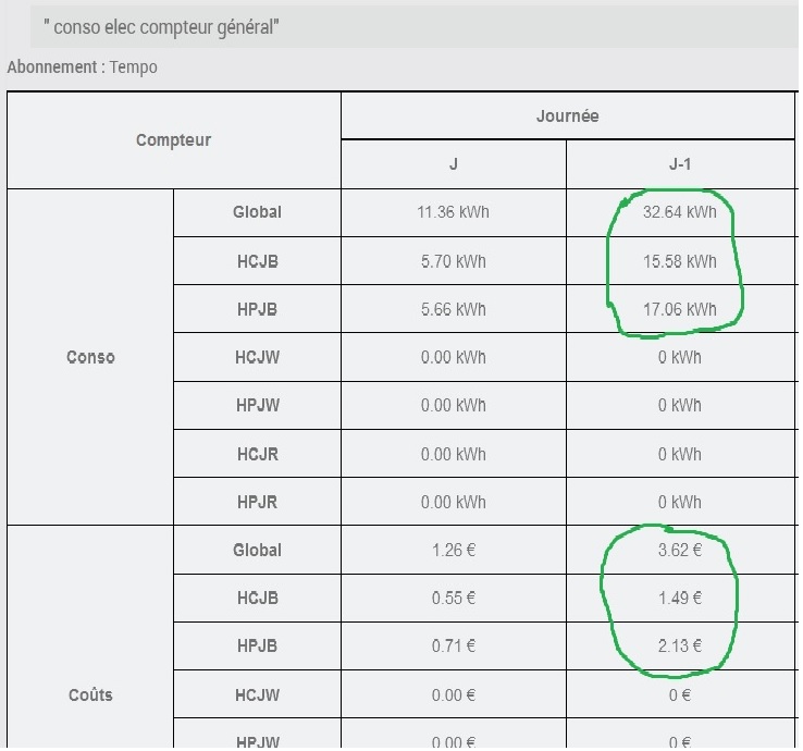

–>comptage général -->calculs ok
–>comptage PAC -->erreur dans journée J-1 ( global cout & conso )
MAJ :
J ai trouvé une piste ,en fait le global du compteur "PAC " s additionne au global compteur « général » …idem pour le cout
en détail cela donne
conso compteur PAC -->7.65+10.08=17.73 + Global « compt général » 32.64 = 50.37
je retrouve cette valeur dans commandes stat_yesterday du compteur PAC

Salut Noyax37,
oui le compteur de la PAC est bien en tempo .
Pour info (au cas ou) ,je n ai pas de compteur Linky .
J utilise un Raspberry pour la collecte

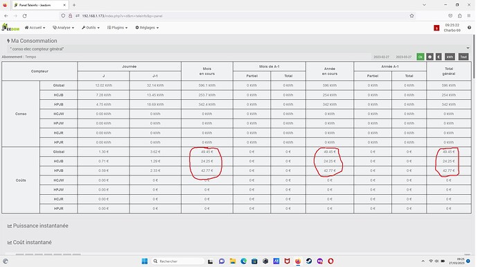

ci joint les tableaux de mes 2 compteurs histoire de creuser
tu pourrais envoyer les pages de configuration de tes 2 compteurs stp
