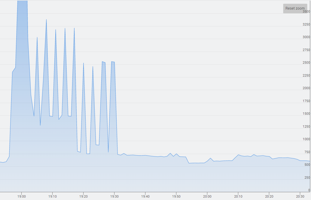

hum… c’est ce que j’ai fait. Mais j’arrive à des chiffres qui me semblent étonnants…
Et on est bien d’accords que cela signifie que le radiateur, dès qu’il reçoit un « on » consomme à plein régime sa puissance… sans « montée » en température, donc en consommation… c’est ça ?
Ça dépend du type de radiateur.
En règles générales, sur les radiateurs sans fils pilote, oui. Il consomme pleine puissance à on.
Sur les radiateurs avec fils pilotes, ils consomment pleine puissance la moitié du temps à on (ils font des cycles de on/off très courts).
Tu peux le vérifier avec une pince ampèremétrique si tu as.
@tomdom et @slayer-fr je vois pas bien en quoi « ça dépend du radiateur » ?
Je ne crois pas me tromper en disant que quelque soit le type de radiateur électrique, dès qu’il reçoit un ordre de chauffe alors il consomme la puissance donnée par le constructeur soit 1000W pour un radiateur de 1000W.
Un radiateur à inertie, par exemple, consommera moins qu’un classique parce qu’il consommera les 1000W durant une période moins longue vu qu’il chauffe un coeur en fonte (ou autre) et ce dernier se chargera de restituer une chaleur à la pièce alors que la consommation du radiateur sera retombé à 0.
Donc oui un radiateur de 1000W qui reçoit un on consomme immédiatement 1000W puis quand il cesse de chauffer il consomme (environ car il y a de l’électronique) 0W.
Sans pince ampèremétrique pour repérer les moments de consommation on ne peux que faire une estimation qui me semble d’ailleurs délicate à faire puisque dépendant du type de radiateur et donc de sa façon de chauffer.
En augmentant suffisamment la température de confort on évite au maximum qu’il fasse du yoyo et c’est le plugin thermostat (ou un bête scénario) qui stoppera le radiateur quand il faudra.
Je dis ça dépend car dans mon ancien logement, j’avais 2 types de radiateur.
Le 1er était un radiateur classique sans inertie on/off et il consommait donc sa puissance totale en mode on (la consommation était donc facile à calculer : durée en heure de on x la puissance).
Le second, à inertie et fil pilote ; lors du passage en l’équivalent de on, il fonctionnait (de mémoire) par cycle de 30 secondes (30 secondes pleine puissance, 30 secondes puissance 0). Donc ça consommation était : durée en heure de on x la puissance / 2.
