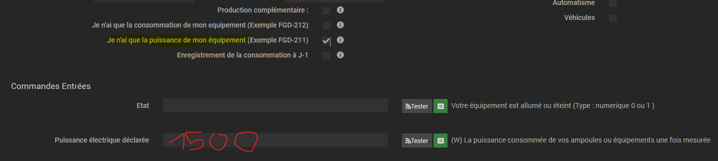

Pour calculer la consommation, on utilise les kilowattheures (kWh). Il suffit donc de multiplier la puissance par le nombre d’heures d’utilisation, puis par le nombre de jours.
C’est à cela que sert la case à cocher « Je n’ai que la puissance de mon équipement » dans « suivi-conso »
Tu mets ta puissance (constante) dans le 2eme champs et la commande d’état de ton radiateur dans le 1er champ.
Le plugin saura donc quand le matériel est en service et considérera qu’il tire 1500W durant ce temps puis te fera les courbes et les calculs de consommation pour cet appareil.
En mettant un retour d’état binaire si allumé ou éteint non?
Oui, c’est ce qu’attend le 1er champ, ou bien je n’ai pas compris ce que tu voulais dire
Merci. Oui je me demandais où on mettait l’état du radiateur. Comment le plug in sait si. N’est allumé ou éteint
Salut Bison,
Oui c’est bien ce dont je parle mais comme ton screen ne parlait que du champ puissance …
On s’est compris et @xavax59 aussi :slight_smile:
Edit juste regardé le screen et pas ce qu’il y avait en dessous :rofl:
C’est juste que vous n’êtes pas bien encore bien réveillé tout les deux :grinning_face_with_smiling_eyes:
Relisez mon post j’ai bien mis l’ensemble de la capture et précisé

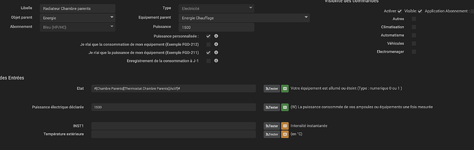

merci du coup j’ai fait ceci
Ca va me permettre de voir quel radiateur consomme le plus.
Pour la commande binaire j’ai mis le thermostat jeedom
Ou plutôt va être le plus utilisé car le radiateur consomme 1500Wh

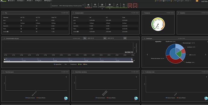

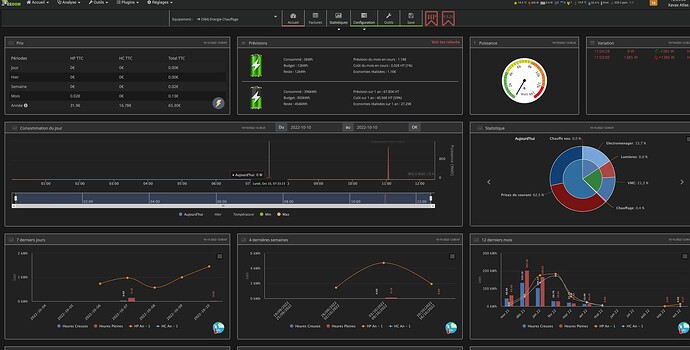

j’ai allumé 2 minutes le radiateur pour tester et sur le parents chauffage
Je vois pas le radiateurs chambre parents.
Il faut attendre le prochain refresh du cron (toutes les 3h) ou forcer son exécution ou synchroniser
j’ai cliqué sur « tout synchroniser » c’est pareil
Faire un total - #5 par Furaxworld
Je n’avais pas fais attention mais il n’y a pas de puissance dans le graphique de ton radiateur chambre parent, c’est pas bien normal. Il aurait du tracer un graph de 2 minutes à 1500 watts :thinking:
Tu peux décocher la « puissance personnalisée » sur cet équipement, sauver et tester à nouveau ?
Si tu cliques sur le bouton « Tester » tu pourras contrôler qu’il passe de 0 à 1 quand le radiateur est en service ?
