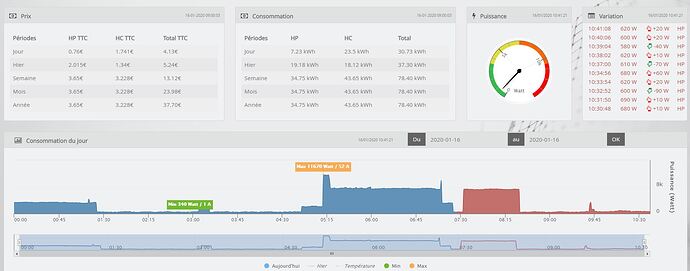

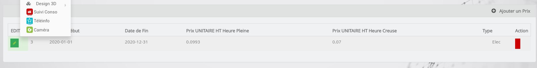

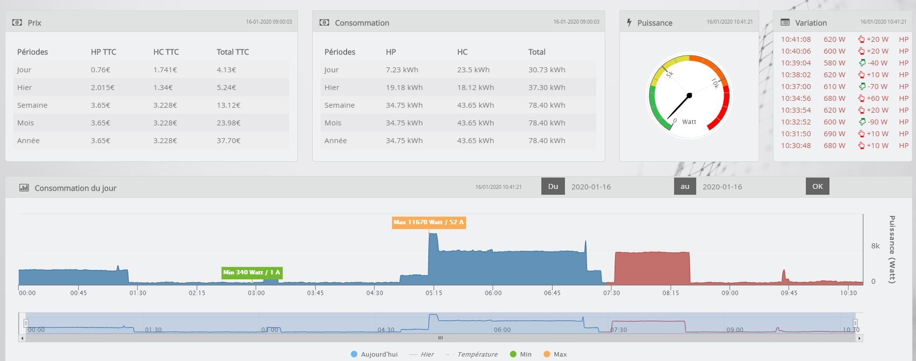

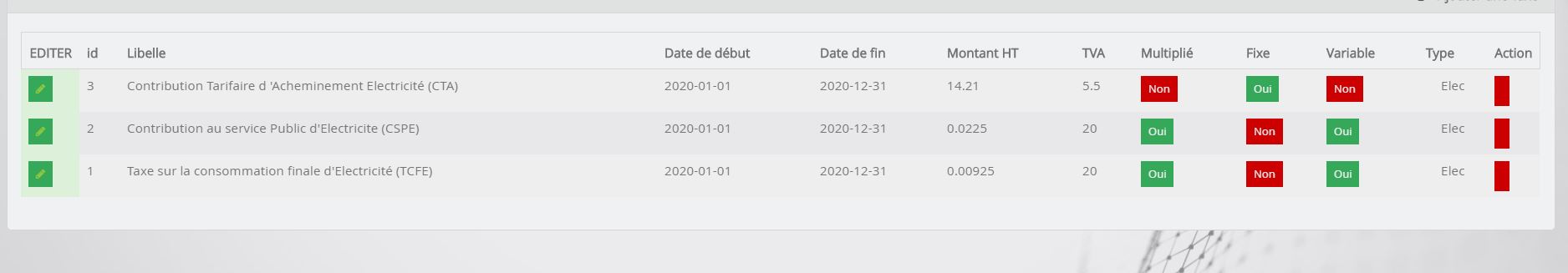

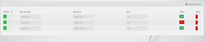

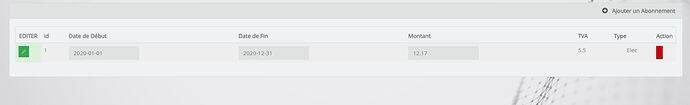

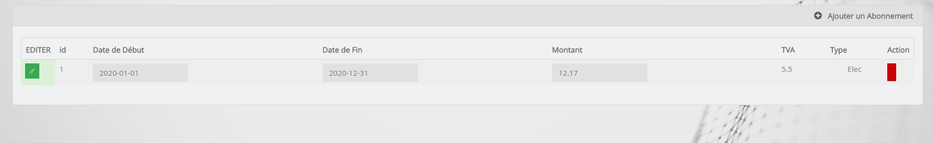

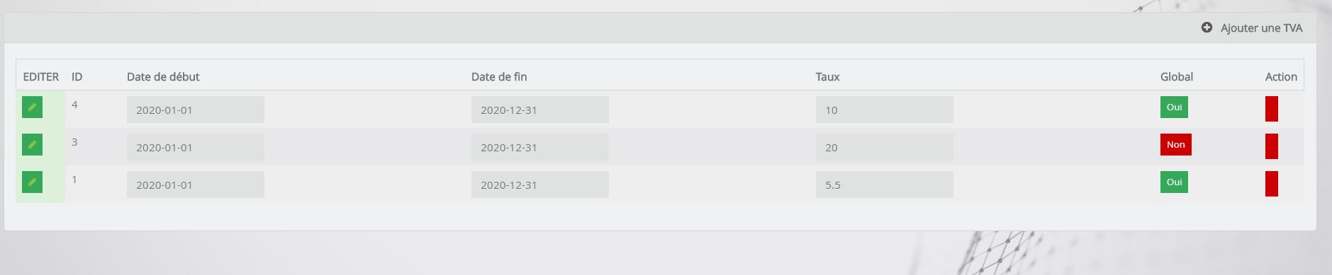

voilà ce que j’ai enregistré. Je ne connais pas les périodes pour les tarifs, j’ai donc mis l’année complète.
Je suis dans cette maison depuis juillet, pas encore de facture elec…(1 par an) et chez Total énergie
Que penses-tu de ma config ?

Chez Total du dois avoir -10% en Hors taxe du tarif bleu d’EDF. donc tes valeurs sont pas mal.
C’est le tarif bleu d’EDF, Pour les taxes moi j’ai un CTA à 24,52 pour un an, donc le tien semble faible.
Pour la TVA, c’est celle à 20% qui doit en global à oui.
