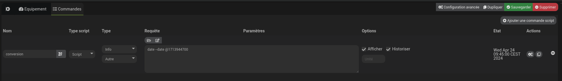

Peut être une piste :
dom@fedora ~ $ date --date @1713944700
mer. 24 avril 2024 09:45:00 CEST
dom@fedora ~ $ date -u --date  @1713944700
mer. 24 avril 2024 07:45:00 UTC
Avec le plugin script et en retravaillant la commande date.
Cordialement

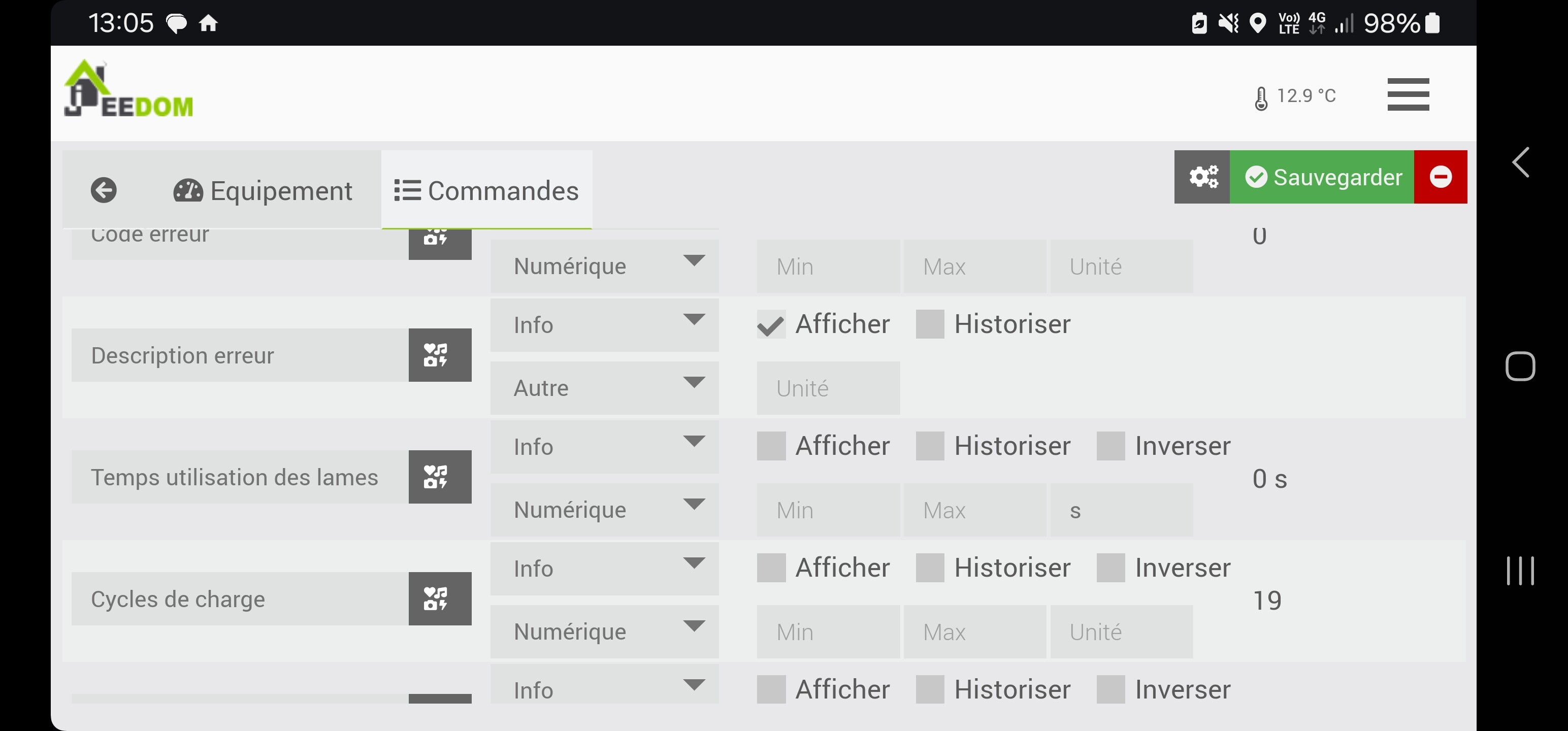

De mon côté, sous Jeedom 4.4.3 (stable à date) et plugin-gardena à jour (2024-04-08 01:17:38), le champ timestamp :
Est configuré en mode « défaut » :
Et affiche directement une date et une heure lisible sur le dashboard :
Par ailleurs, j’ai également un décalage de 2 heures que j’ai corrigé ainsi :
Et rien de plus
