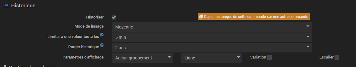

Pourquoi ne pas simplement configurer l’historisation de cette puissance en mode « lissage : moyenne », et « limiter une valeur toutes les 5min ». Tu te retrouveras avec un historique avec une valeur moyennée par « paquet » de 5min.
Si tu limites tu n’auras pas une moyenne des valeurs mais 1 seule valeur (instantanée) par tranche de 5mn !
Après effectivement je ne comprends pas le but du scenario alors que c’est une fonction native de l’historique.
Merci à tous, je ne savais que cette fonctionnalité était native dans l’historique. On en apprend tous les jours :wink:
Néanmoins, il semble que le lissage se fait la nuit et pas en temps réel !
Cela ne reponds donc pas au besoin de prendre une mesure moyennée toute les 5 minutes.
